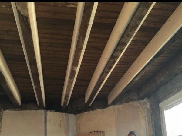

Het gaat om het waterpas maken van een balklaag door er latten tegenaan te schroeven, om daar de vloerplaten op te bevestigen.
Als je 4 a 5 cm hoogteverschil wilt opvangen zal je toch ook zo'n 5 cm op de balk willen schroeven. Dus een plank van 100mm breed en 44mm dik (ongeschaafd) = 94x38 geschaafd.
Ik zou daar dan schroeven van 60 of 70 mm voor nemen en 4 of 5 mm dik.
De planken zet je dan met een paar lijmtangen vast en waterpas en dan boor je de planken voor op de dikte van de schroef zodat je de plank stevig tegen de balk trekt. Voor de degelijkheid ook nog (vooraf) een lekkere lijmrups ertussen.

Dit is een plafond, maar keer het om.
Zo kunt u de vloer uitlijnen, de zijbalken flink vastschroeven of met draadeinden door en door.

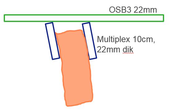

Belangrijker nog; mijn vloerbalken zijn iets getordeerd. Dat betekend dat de nieuwe vloerplanken vooral gaan rusten op een "randje" van de nieuwe latten.
Is dat nog een probleem met multiplex, of zou dat een reden zijn om een echte houten lat te gebruiken.
Ik wil er binnenkort mee beginnen, dus wel erg benieuwd naar jullie mening.
De balken zijn dus iets getordeerd, waardoor als ik er 22mm multiplex langsschroef, deze ook wat scheef liggen.
Dat betekent dat de OSB dan alleen maar op een dun randje leunt.
Is dat goed zo, of eigenlijk niet?
Ik zou een houten balk(je) tegen de bestaande balken schroeven en met een schaaf(machine) de nieuwe balk daarmee vlak maken.
Met het plaatsen van een balkje tegen de bestaande balken hebt u wat meer vlees om in te schroeven, b.v. balkjes van 63 x 32 mm of 63 x 38 mm.
Ik ben niet zo wild van schroeven in de kopse kanten van multiplex i.v.m. scheuren, zeker niet bij een smalle strook van 10 cm.

Het gaat niet perse om vlees. Kops in multiplex kan ook wel, mits je heel nauwkeurig bent en eventueel voorboort.
Mijn grootste vraag gaat over of het erg is als door de tordering van de balk, de latjes dat ook zijn (zie plaatje bovenaan)
