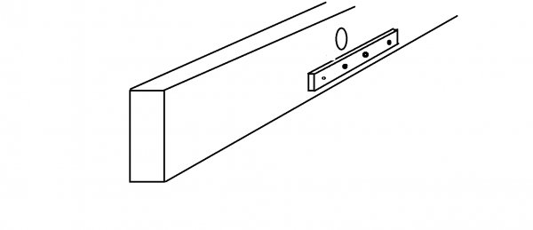

Ik wil op zolder de wasmachine gaan verplaatsen. Hiervoor moet natuurlijk ook de afvoer verplaatst worden.
Nu was mijn idee om deze afvoer van 40 mm door de balklaag te boren. De balken zijn ongeveer 7x16 cm en overspannen ongeveer 5.5 meter. De afvoer komt dan door 7 balken heen.
De gaten komen ongeveer in het midden van de balken.
Zou dit te doen zijn of moet ik de balken verstevigen?
Ik heb zitten denken om boven op de balken een metalen strip van 20 cm lang en 1 cm dik vast te lijmen en schroeven van. Zou dat nodig zijn?
Hopelijk weet iemand er hier wat meer van.
Gr
Als er echt geen alternatief is en je zou je plan toch door willen zetten:
Een metaal strip boven op de balk heeft naar mijn idee totaal geen zin en zou bij breuk gewoon doorbuigen.
Misschien is het dan beter om er aan de zijkant(ten) een sterke plank/balkje te schroeven.
Weet niet of je het later ook gaat aftimmeren met een plaat onderlangs de balken.

Aan de onderkant zitten al latjes met daaraan een gipsplaat plafond. Aan de zijkant kan ik het nog wel verstevigen met balken. Boven en onder het gat kan ik wel een redelijke balk vastlijmen/schroeven. Of aan de zijkant eventueel die ijzeren strip vastmaken. Hoe lang zouden die balken aan de zijkant dan moeten zijn volgens u?

Beetje op gevoel zegt 80 cm plusminus.
En het gat in de bovenste helft van de balk zodat de treksterkte niet teveel wordt verminderd.
(hoger nog dan op de tekening).

Als u de beide kanten van de balken opdikt met flinke delen, lijmen en schroeven, dan kunt u daarna de balken doorboren boven het midden.
Door de flinke opdikking zal u de sterkte behouden.
Delen minimaal 2,5/3 cm dik

Als je gaten van rond 50 aanbrengt in het hart van een houten balk van 170 hoog heeft dit vrijwel geen invloed op de sterkte van de balk.
De sterkte komt voornamelijk uit de buitenste vezels.
vergelijk het met een stalen H profiel het materiaal is daar geconcentreerd an de buitenzijde waar het nodig is.
wel in het hart van de balk blijven als je naar onder of boven gaat neemt de sterkte rap af
dus niet dat stukje uit de bovenzijde halen dat heeft veel grotere gevolgen dan gaten die nettjes in het hart zitten
Ongelofelijk dat hier adviezen als inkepen van de balken worden gegeven! In de midden van de balk kan in theorie wel, maar in de praktijk is het gewoon een waardeloze oplossing. Zie het antwoord van Jan voor toelichting.
