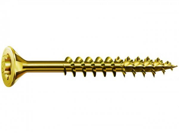

Wat is de beste oplossing, schroeven of spijkeren?
Bij spijkers heb ik de ervaring dat ze door beweging soms toch iets loskomen. Met schroeven is er volgens mij eerder kans dat de kop afbreekt.
Iemand ervaring of suggesties? Welk soort spijkers of schroeven adviseren jullie?
Bij goede schroeven breekt de kop er niet af tenzij u te dunne schroeven gebruikt, ik gebruik meestal 4 x 45 of 4 x 50, dezelfde lengte bij een maat dikker kan ook.
Het beste is dit soort schroeven, die trekken de materialen goed op elkaar.
Als er beweging in de verbinding komt na het vast spijkeren, dan zijn de spijkers er niet goed in geslaan.
Veel mensen slaan de spijkers recht het hout in, en dat is verkeerd.
Een spijker moet je altijd iets schuin het hout in slaan, dan komt de verbinding niet meer zo makkelijk los.
En als de koppen van de schroeven afbreken, dan heb je de goedkoopste schroeven gekocht.
Vaak te koop in een grabbelbak, of bij een winkel waar alles goedkoop is, of een duitse groot grutter.
Niet doen dus, koop goede schroeven.

Bedankt voor jullie reacties en adviezen. Ik ga goeie schroeven kopen.
Iemand nog een tip hoeveel per m1? De balken 70/200 liggen op 450 hart/hart?
Walker
Specialist Deuren en Kozijnen
Schroefafstanden zou ik zelf hoh 25-30 cm aanhouden.
Kies voor schroeven met deeldraad, deze trekken het OSB goed vast op de balken.
