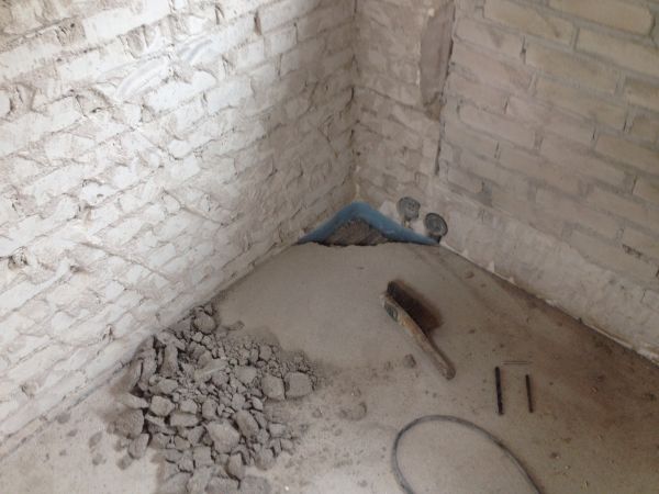

Ik ben overtuigd, het is dus een probleem. Heb een temperatuur laser geleend van mijn broer en de uitgaande temperatuur van de ketel op 60 graden ingesteld. Na ca. 15 a 20 minuten kon ik de leidingen al detecteren en markeren op de vloer.

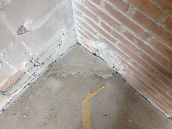

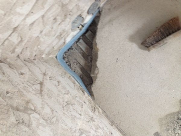

Ik heb nu 1 van de 10 probleem hoeken opengehakt (driehoek groot ca. 30 x 30 cm)en de zwaluwstaartplaat daar aan de balken eronder vastgeschroefd en daarmee merkbaar naar beneden geschroefd. Daarna de dekvloer natgemaakt voor goede hechting en er nieuw beton in de hoek gestort. Als dat goed werkt dan ook voor de rest zo, zo niet, dan groter openhakken en aanstorten.
Als laatste de 3 probleemhoeken in de badkamer...
Groeten, Joost
JoostK
1 van de 10 hoeken aangestort en na 3 dagen erop gevoeld met mijn voet... Het lijkt bijna helemaal weg. De rest vandaag ook gedaan...
