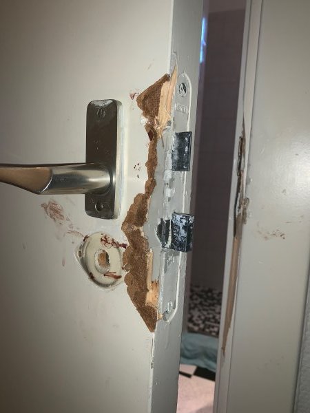

Ik heb een vraag. Mijn badkamer zat op het slot. Ik draaide aan de pen (in de badkamer) om de deur open te doen maar er gebeurde niks, de deurklink zou je normaliter dan naar beneden doen en zou deur open moeten gaan.
Kortom het ding/stuk ijzer van het slot dat in muur gaat bleef gewoon in de muur en kon ik niet met de pen terugdraaien. Dus pen beweegt wel maar de deur bleef op slot.
Hoe is dit te verklaren? Wat is er gebeurd of afgebroken? Had ik dit kunnen voorkomen met onderhoud of is dit slijtage?
Uiteindelijk heeft iemand aan de andere kant het houtwerk weggebroken (deurlijst), waardoor ik weer naar buiten kon.
Iemand enig idee?
Ik heb wel meegemaakt dat de pennen die dienen als geleiding voor de schoot los geschoten waren.
Gewoon een nieuw slot erin dan bent u zeker dat het goed is.
Ik heb het meegemaakt dat er om de stift (dat is de vierkante pen die in je deur en door het insteekslot gaat) een kunststof busje zat omdat de stift dunner was dan het gat in het insteekslot waar de stift doorheen moest kapot gedraaid was. Een soort opvulring / verloopbusje dus. Met het insteekslot zelf was niks aan de hand.
Haal even het beslag van de deur (klink met deurschilden) en haal het slot uit de deur. Dan kunt u zien of het kunststof opvulstukje aanwezig en zo ja kapot is.

Nu bedacht ik me ook, dat het wellicht kan worden opgevuld/geplamuurd en dan opnieuw verven? en uiteraard slot vervangen.
Op internet kan ik de deur niet vinden in 199,5x73 met een klein raampje en rooster onderin. Verder moet ik hem dan toch nog lakken en gaten boren voor hendel en slot. Dan moet de deur er nog ingehangen worden en het is een oud huis en deur zou wellicht niet passen (scheeftrekking door jaren heen)
Zie foto, zou dat niet kunnen? Met een goede timmerman zou het er misschien weer als nieuw uit kunnen zien.
Ik zou het wel aandurven de deur te repareren met houtrotvuller.
Slot eruit latje langs de kopse kant van de deur en dan opvullen.
