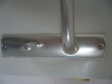

trouwens het draaislot zit we speling in ik kan dit ding zie pijltje foto zowel links als rechs draaien zonder dat er beweging in het slot komt, pas bij helemaal doorzetten valt ie dus in het slot en dan die klik

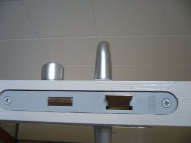

Dan ligt het niet aan het kozijn. Maak eens een foto van de zijkant van de deur en plaats deze hier.
Plugje
Van het slot bedoel je?
-stuffie-
Ja.
Plugje
zie hier wat ik bedoel met het draaiding hij staat nu scheef terwijl het lsot nog helemaal niet in beweging is gekomen :?:
fotos gedraaid zie ik :oops:
-stuffie-
Geef niet. Draai het plaatje uit de bovenste afbeelding er eens af. Klikt ie dan nog als de deur open staat?
Plugje
Bedoel je het grijze , die 2 schroeven daaar
/ haal ik dan niet het hele slot eruit?
-stuffie-
Die grijze ja, met die 2 kruiskopschroeven. Nee, dan haal je niet het hele slot eruit. Het kan geen kwaad, je kan hem zo weer terug plaatsen als je wilt.
