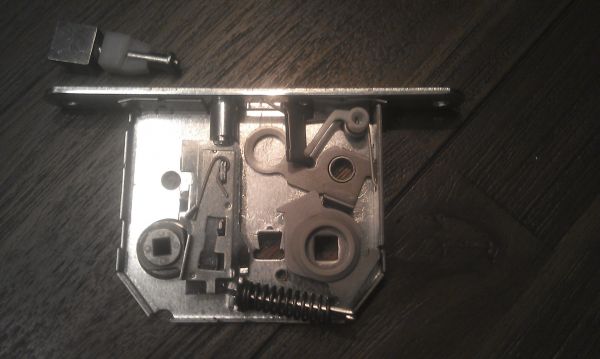

Mijn slot van de badkamer werkte niet meer dus had een nieuwe gehaald maar bleek dat de draairichting andersom zat al zag ik nergens een links of rechtsom model.
nu bleek dat je dan gewoon met een lange pin in een gaatje moet prikken zodat je het slot zelf eruit kan helen en een halve slag kan draaien.
maar wist ik niks van (bleek later wel in miniletters aan de zijkant van de doos te staan) dus had het slot voorzichtig opengemaakt.
kan iemand mij vertellen hoe ik hem weer dicht ga krijgen? :P
heb 1 onderdeeltje waarvan ik niet precies weet hoe die hoort te zitten.
slot is een Lips slot type 2133C. over de 20 euro betaald dus een nieuwe halen doe je ook niet zomaar.
bvd,
sven

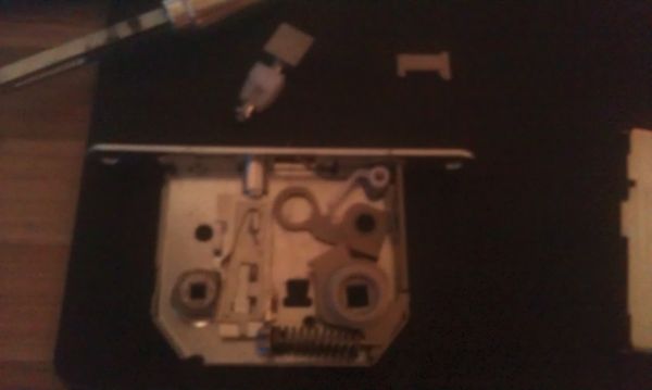

Gaat hierbij om het onderdeeltje rechtsboven

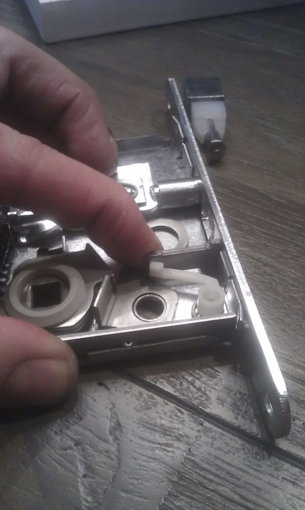

Zo wat beter kwaliteit,ik dacht dat het onderdeel er ongeveer zo in moet maar word omgeduwd zodra ik het loslaat

De foto's hebben ook niet erg geholpen ist wel :D maar deze kan gesloten worden heb het opgelost.
onderdeel wat tegen mijn vinger aanleunt zat goed moest alleen het veertje onderdoor ipv achterlangs.
en een hoop gedoe om hem onder spanning dicht te krijgen :roll:
Advies voor anderen maak nooit een slotwerk open :mrgreen:
