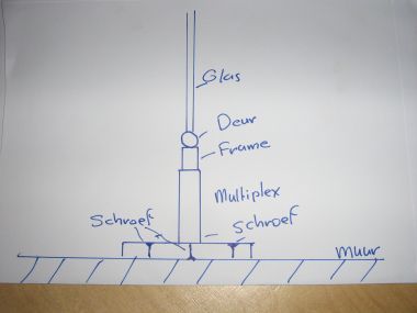

Ik heb het in een vergelijkbare situatie als volgt opgelost (in een ruimte met bestaand tegelwerk).
Ik heb van watervast multiplex een T gemaakt (van bovenaf gezien).
Dus een strook van 12 cm en daar haaks op in het midden een strook van de breedte die je hebben moet. Watervast verlijmd en geschroefd.
Vervolgens de strook tegen de muur geplaatst met schroeven en pluggen. Vervolgens het frane van de deur tussen de muur en de T plaatsen. Alles afgekit en geschilderd. Het zit al een jaar of 6 zonder problemen.

Frank
Dit bedoelde ik dus. Dwarsdoorsnede van bovenaf gezien.

Frank, dank je wel voor de duidelijke tekening!
Is zeker een oplossing. tis nog best lastig om te bedenken wat ik ga doen.

Jij had watervast verlijmd multiplex gebruikt of niet? Mag wel een goede dikte hebben dan. eventueel verlijmen en schroeven voor extra dikte is misschien een goed idee?

Frank
Een speling van 3 cm zou ik met 1 dikke strook van 3 cm opvangen.
Eventueel 2 x 15 mm.
Eerst 1 laag van 15 mm op de muur plaatsen en vervolgens de 2 laag verlijmen en vastschroeven met de schroeven van het frame.
Dan heb je ook geen schroefgaten in het zicht.
Persoonlijk lijkt me in zo'n ruimte een schuifdeur prettiger.
