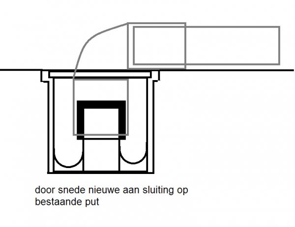

Ik ben bezig met een bad plaatsen en wil deze op het douche putje plaatsen. Er ligt een nieuwe vloer in dus het putje verwijderen is echt de alleen laatste optie.
Het pijpje op de foto is 41 a 42 mm dus met pvc lijm of steek mof werkt niet. Een manchet zou misschien gaan maar dan naar 32 mm is denk ik voor een bad afvoer wat klein. De manchet andersom plaatsen naar 50 gaat lekker volgens mij deze moeten naar mij idee altijd met het mannetje zeg maar naar beneden.
Heeft iemand een idee?
