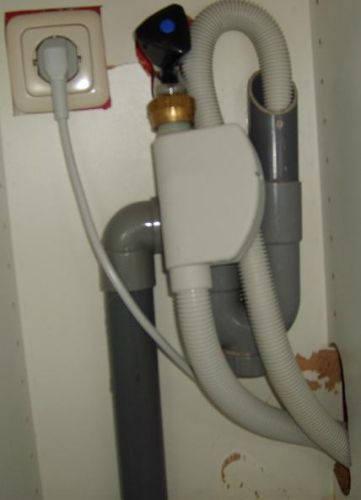

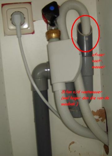

Ik heb twee problemen met de gecombineerde afvoer van de wasbak in de keuken en die van de vaatwasser:
(1) Als er veel water uit de wasbak wegstroomt, wordt het water uit de sifon van de vaatwasser geblazen
(2) Als de vaatwasser (veel) water wegpompt, overstroomt de sifon (soms).
Wat betreft (1):
- ik heb de sifon leeglaten lopen en vervolgens een volle wasbak weg laten lopen. Toen kwam er inderdaad alleen lucht.
- Ik heb de sifon weer gevuld en de afvoer dichtgemaakt. Dan komt er aan de boven kant inderdaad geen water meer uit, maar de druk is wel zo hoog, dat er water uit de schroefdop onder aan de sifon wordt geperst. (is wel veel minder, natuurlijk)
Wat betreft (2):
- ik heb een tuinslang aangesloten op de kraan voor de vaatwasser. Als ik de tuinslang net zo diep in de sifon steek, als de afvoer van de vaatwasser, stroom deze over. Als ik hem minder ver in de sifon steekt, lekt hij niet.
Zo ziet het eruit:
afvoer vaatwasser
afvoer wasbak
waar de afvoeren samen komen

Ik heb dit topic gelezen. Door de laatste post het idee dat de problemen afvoer van mijn vaatwasser zouden kunnen komen doordat de sifon te hoog zit en de afvoerpijp die er uit steekt te kort zit. Kan dit kloppen?
Zou het verzetten van het sifon probleem (1) inderdaad kunnen oplossen ? (er is ruimte hem ongeveer 20 cm te verlagen).
Heeft zo n schroefdop onder aan een sifon van een vaatwasser eigenlijk nut ? (het geeft de mogelijkheid tot lekkage en er komt eigenlijk behoorlijk schoon (gezeefd) water langs)
Als ik toch een nieuwe sifon koop, is dan zo n sifon met een tuit waarop de afvoerslang kan worden aangesloten aan te raden ? (zie zelfde topic
En is probleem (2) daarmee ook opgelost, of is dat simpelweg een kwestie van de afvoer minder ver de sifon induwen ?
Is er reden aan te nemen dat er een (begin van) verstopping zit, waar de afvoeren samen komen ?
Fiesiekus

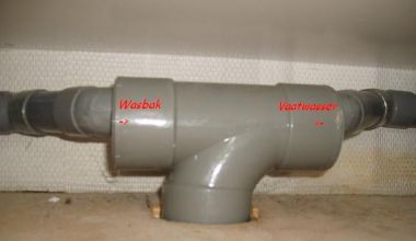

Zoals hier is het overstort aangesloten op het punt waar de vaatwasser op aangesloten moet worden. Die laatste 2 dus omwisselen.
Wat is de diameter van de afvoerbuis die verticaal gaat (na stroom-T stuk) 75 mm? Dan is verstopping onwaarschijnlijk.

Volgens mij zou een gewoon T stuk beter zijn dan een stroom T stuk.
Maar goed, als het door de oplossing van Fiesiekus verholpen is zou ik het laten zitten.
Fiesiekus
Inderdaad, het stroom-T stuk zit vreemd en verkeerd. Ik denk dat er te weinig ruimte is om het verticaal te plaatsen.
Xr8
In de regel zit de vaatwas aansluiting boven de sifon, als je deze op de getoonde tuit aansluit dan heb je mogelijk geen sifon naar de vaatwasser toe. In het slangetje vanaf de inlaatcombinatie zit een bocht welke dient als stankafsluiting.
Je zou de sifon van de vaatwasser eens zo laag mogelijk kunnen zetten, deze vind ik erg hoog geplaatst. Tevens ben ik het met de vorige beantwoorders eens dat dit t stuk wel vreemd zit, en zoals al blijkt problemen kan even.

Dat "T-stuk" (dat blijkbaar geen T-stuk is) kan inderdaad niet rechtop, vanwege de ruimte onder de kastjes.
Als ik daar mee aan de slag ga, kan ik hem dan net zo goed vervangen door een T-stuk dat wel onder de kastjes kan, of is zo'n 'stroomstuk' rechtop beter ?
Het is inderdaad 75 mm (tenminste dat denk ik, het meten was niet eenvoudig en ik ga er van uit dat dat een standaardmaat is). Blij dat verstopping dan onwaarschijnlijk is.

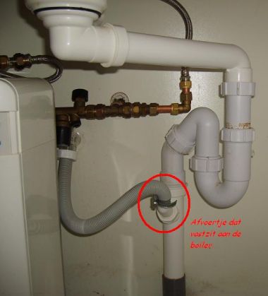

Andere opmerkingen kan ik niet helemaal plaatsen. Het enige dat ik als een 'tuitje'zou benoemen, zit onder de sifon van de wasbak. Hierop zit een slangetje uit de boiler aangesloten. Daarop kan ik de vaatwasser niet aansluiten, er zitten twee keukenkasten tussen.
Wel klopt het dat de sifon van de vaatwasser hoger zit dan die van de wasbak. Misschien is het verlagen van die sifon een eerste poging waard (dat is iig iets dat ik kan en geen kastruimte kost).
Voor alle duidelijkheid heb ik even opmerkingen op de twee foto's gemaakt.

Zoiets vermoedde ik al. Dan is de eerste aanpak inderdaad het lager plaatsen van de sifon en het (zo mogelijk) iets hoger maken van de instroomtuit. En die slang er dus niet te ver insteken. Misschien kan je 'm met een touwtje vastkneupen?
Laat die vreemde T in eerste instantie maar even zitten (gezien de krappe ruimte waarin ie neergezet is); lijkt dat bovengenoemde maatregelen al een positief effect kunnen hebben.
Sorry hoor maar dit is echt prutswerk.
De afvoer van de was bak loopt bij het t-stuk tegen de stroomrichting in, de problemen zullen dus aanhouden.
De aansluiting voor de vaatwasser is gebruikt voor de boiler, ook niet de bedoeling.

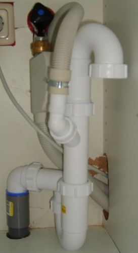

Met dank aan de adviezen, zo ziet de afvoer van de vaatwasser er nu uit:
Sifon is ongeveer 20 cm verlaagd en nu lager dan die van de wasbak.
De vaatwasser voert af op het tuitje.
De tweede sifon (die er bovenop op zijn kop op zit) heeft geen nut, behalve dat ik op die schroefplek zo'n rood dopje erin gezet heb, zodat ie daar luchtdicht afsluit.
Omdat ik niet zeker wist of het helemaal afdichten geen problemen zou opleveren, wilde ik dat met zo'n schroefding doen. Zodat ik het weer los kon halen.
Enn sifon die eindigde in alleen zo'n tuit, zoals ik elders aangeraden zag op dit forum, kon ik niet vinden en al het witte spul kon ik voor de helft van de prijs als een setje meenemen.
Beide problemen weg.
Nogmaals dank en ik hou het rare T-stuk in de gaten :wink:
