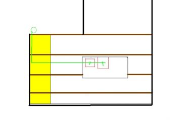

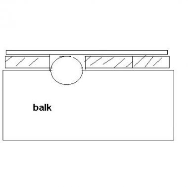

Ik ben sinds 2 weken bezig in mijn huis uit 1910. Alleen nou ben ik tegen een probleem aangelopen. Ik moet een afvoer van wasbak en vaatwasser door mijn vloer wegwerken naar de hoofdafvoer. Hiervoor moet ik door 2 draagbalken heen van 220x75. Dit is niet het meest verstandige, maar anders kan het niet. Ik wil dan door het midden van de balken heen met 40mm pvc en wil dan boven en onder het gat een verstevigingsbalk aanbrengen voor de duw en trekkracht op de balk. De gaten in de balken komen zo dicht mogelijk naar de buitenmuur toe zodat er zo min mogelijk kracht op komt. Het gaat hier om de 3e verdieping van een pand, met andere bewonders onder me, waardoor ik niet onder de balken door kan. Er overheen kan ook niet want deze afvoeren komen van een eiland, waarvandaan ze al onder de vloer lopen.
Nu mijn vraag: -Zijn er mensen die zeggen dat ik dit echt niet moet doen?
- Heeft er iemand nog bepaalde tips met betrekking tot het vertevigen?
Alvast bedankt
