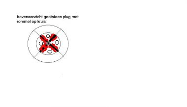

Nu kom ik uit een simpeler hoek
Bekijk eens je gootsteen plug als je daar door heen kan kijken, vaak heb je hier vezels en andere rommel om het bevestiging kruis zitten.
en wellen op bij warm water, ik heb het al wel meerdere keren mee gemaakt, meeste mensen halen sifon er onder uit en zeggen zit niks in en laten een onstopper komen wat later blijkt voor niks want gootsteen plug zat binnen in verstopt.
