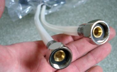

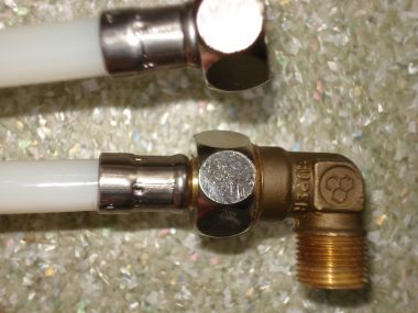

Volgende vraag, de kraan moet straks aangesloten worden:
deze wartels met rubbers passen weliswaar prima op een 12 mm knelfitting, maar hoort dat/kan dat?
Of bestaat daar een beter aansluitstuk voor?
Nee, daar hebt u een puntstuk of knie 3/8" x 12 mm knel voor nodig, bij een gewone knelkoppeling wordt de rubber ring ingesneden en gaat lekken.
