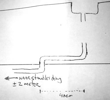

Omdat er een andere keuken komt met een iets andere indeling,
moet de afvoer van de spoelbak een centimeter of 40 verplaatst worden.
De huidige afvoer is 50mm pvc dat uit de dekvloer omhoog komt.
Kan ik dit direct boven de dekvloer die 40 cm laten "verspringen" zodat het een stukje onder de keukenkastjes door loopt?

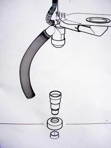

Tweede vraag,

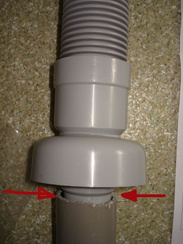

de aansluiting van het getrapte gedeelte (waar de flexibele slang ingaat, onderaan op de tekening) op de pvc pijp begrijp ik niet.
Het lijkt me sterk dat het gewoon los in elkaar gestoken moet worden; het klemt niet eens. Of die afdekring voor de sier is of verder ook nog een functie heeft is me niet duidelijk.
Die leiding kan je gewoon een stukje om leggen ja, misschien iets schuin naar beneden laten lopen dat het water goed weg loopt maar dit hoeft niet eens..
die aansluiting ziet er raar uit ja, lijkt me eerder dat ie voor een dunnere maat pijp bedoeld is? ik zal hem proberen te lijmen als het beide pvc is.
Lijkt me voor 40 mm bestemd. Misschien kan je een overgangsring 40 - 50 mm in de 50 mm pijp steken?
En die ring lijkt me een afdekring.

ik zou dat ding dan eerst eens moeten proberen te steken ik een pijpje van 40 mm om te zien of het dan klemvast zit. Het is trouwens een onderdeel van die geel blauwe zweedse winkelketen; misschien dat meer mensen ervaring hebben met dit onderdeel? Geen tekst bij de montagehandleiding helaas.
Wordt 40 trouwens niet krap, de vaatwasser moet er ook nog bij op een van die aansluitingen bovenop de sifon.
Die slang is bedoeld voor een aansluiting met een rubber ring in een mof van 50 mm, bij vrijwel iedere bouwmarkt te koop.

Laat die 40 cm zo hoog mogelijk in het kastje verspringen. Houd je meer kastvloer over.

Let wel als de afvoer nu uit de vloer komt tpv de vaatwasser dat bovenlangs omleggen geen optie is. Onder en achter een vaatwasser/apparatuur is daarvoor geen ruimte.
De afvoer zal in dit geval onder de vloer omgelegd moeten worden naar de juiste plaats.

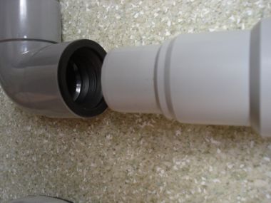

Wat betreft die aansluiting, heb net geprobeert of hij in een 40 mm buis past maar dat gaat niet.
In een 50 mm buis past hij wel maar zit dan vrij losjes, dat is niet verlijmbaar. Moet dat ding er gewoon los in en dan die grote ring eroverheen schuiven als stankafsluiter?

Je ziet nu een trapgewijs oplopend buisje, elke trap is een maat dikkere buis.
Ik weet het, maar het smalste stuk onderaan past niet in 40 mm,
en in 50 mm is er te veel speling om te kunnen verlijmen..
Daarom een mof op de 50 mm lijmen en een rubber verloop 50 x 40 mm plaatsen, hier past dan de spie van de geribbelde slang in.
Jan, dit was inderdaad de juiste oplossing, bedankt voor het advies.

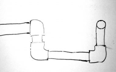

Volgende vraag,
de situatie van de afvoer zoals op de eerste tekening is nog steeds dezelfde.
Ik ben nu echter de keukenkastjes aan het monteren, en de afvoer zit in de weg van de stelpootjes.
De gemakkelijkste oplossing is om, naast de 2 x 90 graden bochten in het verticale vlak (zoals al te zien is op de eerste tekening)
ook nog 2 x 90 graden bochten om de pootjes heen te gaan.
Ofwel ook nog deze bochten erbij, gezien van rechtboven:
Kan dat er ook nog bij, of wordt dat teveel van het goede?

Dat gaat helaas niet passen, het moeten 4 x 90 graden bochtjes worden.
Of de pootjes niet gebruiken en op een andere manier ondersteunen, maar dat wordt ook weer zo'n gefrobel...
Kun je de pootjes onder het kastje dan niet een stukje verzetten.
En wat Fiesiekus bedoeld denk ik, inplaats van één 90 graden bocht, twee 45 graden bochtjes gebruiken daar kun je ook de hoek mee om.
Als je ooit een keer een verstopping krijgt ben je hopeloos verloren als je 4 haakse bochten achter mekaar zet.
Gebruik zoals Fiesiekus al aangaf 45 graden bochten.
