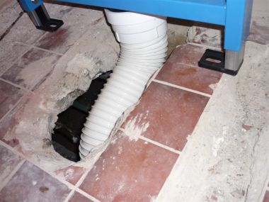

Beste klusexperts,
Ik heb een situatie waarbij ik wat advies op prijs zou stellen.

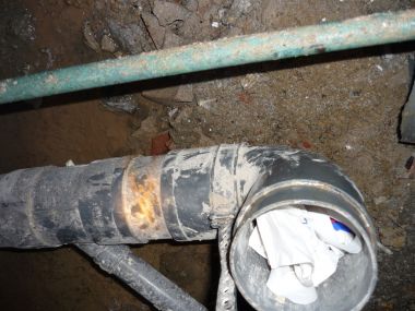

Het betreft een toiletafvoer tbv hangend toilet.
Uiteraard heb ik ook dit topic bekeken: https://www.klusidee.nl/Forum/topic/riool-aansluiten-bij-hangend-toilet.53743/ Ik heb eerst ook geprobeerd om 2x 45graden bochten te gebruiken, maar het lukte op die manier niet.
Het kon wel, alleen bleek de boel dan tever naar voren al boven de vloer te komen, zodat ik het reservoir niet zover mogelijk tegen de achterwand kon plaatsen.
Nu heb ik het via een flex afvoerbuis geprobeerd:
Maar die heeft op de oude aansluiting maar ongeveer 2 cm wat ik kan verlijmen. (de oude afvoer heb ik te diep afgezaagd :oops: ). Als ik goed lijm, kan het dan opzich wel?
Verder wil ik deze flexbuis niet 'zomaar' instorten in cement. Hij voelt een stuk kwetsbaarder aan dan gewoon pvc-buis-materiaal, dus vandaar.
Verder heeft de afvoerbuis die horizontaal loopt enigszins opgehangen gezeten met een strip die was vastgestort.
Alvast bedankt.

Waarom gebruiken je niet gewoon 2 haakse bochten?
Complete-leek
Beste Ron,
Op de eerste foto is te zien dat er een draagbalk iets naar voren onder het achterwandje zit. Als ik daar een 90graden bocht op zet moet de boel naar voren, het zit anders gedeeltelijk boven de vloer, vandaar dat ik het wilde proberen met 2x 45 graden en zo gebruik te maken van het gedeelte wat per ongeluk is meegeboord(niet zelf gedaan gelukkig).
Tiho
Heb je geen speling met de hoogt van het frame ook dan, als dat 3 cm omhoog zou moeten om te passen?
Volgens mij moet de aansluiting probleemloos met een paar bochten van 45 graden kunnen.

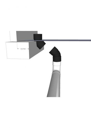

Hierbij even een schetsje:
Het ging wel alleen moest de bovenste 45bocht teveel naar voren/boven, waardoor ik het reservoir iets van 15 centimeter extra naar voren zou moeten zetten. Het betreft helaas een vrij kleine ruimte.

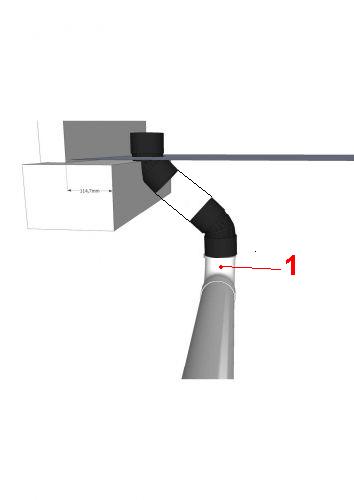

je kan gewoon met bochten aan sluiten, (1) bocht 110mm moet je een 90graden bocht met spieeind nemen 1x manchet
Daar op een bocht 110 45 graden manchet 2x mof
stuk buis 110
Daar op een bocht 45graden 1x mof manchet 110mm daar op kan een sok 110mm
Nu kom je ook beter uit met de aan sluiting dan je je eerste tekening
Vergeet ook niet, om de buis weer even vast te zetten onder de vloer, met de ophang strip die losgekomen is.
En dat de afvoer op afschot ligt.

Bedankt tot zover en zeker henk, voor de tekening. Maar dan moet ik nogal wat gaan aanpassen. Ik kan niet onder de vloer komen, dus moet alles via het gat doen wat er nu is. Is het een groot nadeel om het via deze flexibele slang te doen?
Ik merk dat bij jullie de voorkeur uitgaat naar een 'gewone' verbinding.

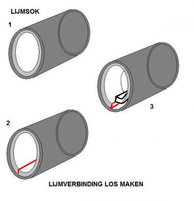

Alleen waar moet ik de boel dan doorzagen? Voor zover ik weet zit alles gelijmd. :?
Tiho
En een sprongbocht?
U kunt stukje pijp in de bocht ook weghalen, met een ijzerzaag een sleufje in de pijp zagen over de volle lengte van het stukje pijp.
Vervolgens het stukje pijp van binnenuit warm maken met een verfafbrander o.i.d. en met een waterpomptang het stukje pijp vanuit de het sleufje al draaiend los trekken.
Als u zich hiermee niet vertrouwd dan geen risico gaan nemen maar door een loodgieter laten doen.
Als het allemaal gelukt is kunt u een spie-bocht gebruiken.

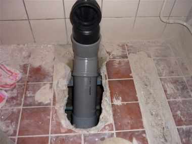

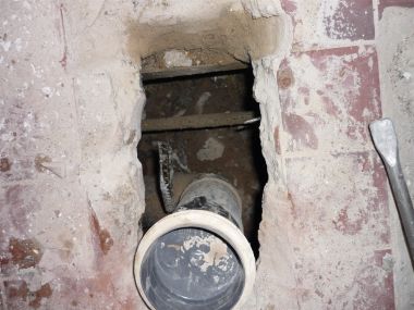

De tekeningen worden inderdaad gewaardeerd, ik heb jullie advies opgevolgd en de situatie is als volgt:
Om dat verlijmde gedeelte eruit te krijgen viel niet mee, maar nu kom ik wel goed uit.
Hoeveel moet de afloop van de onderste buis zijn? Mag je nog water zien?
Hoe kan ik het beste de boel dichtmaken? Ik heb beton en purschuim, alleen wil ik de buis niet helemaal dichtstorten, misschien moet ik er ooit nog wel eens bij. :? Is er wapening vereist?

Als er water in blijft staan dan loopt leiding tegen dus die moet dan wat om hoog.

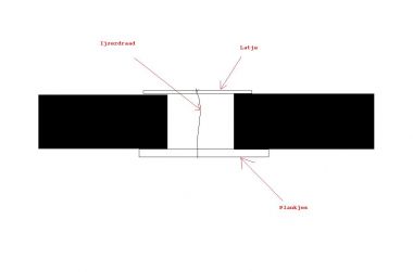

Gewoon dicht storten.
Zoals je zei kon je er niet onder de vloer komen, dus je je maakt proppen kranten papier en je drukt dat tussen de ruimtes in.
je maakt wat sneldrogend cement klaar en je giet dat over die kranten heen, laat het uit harden en je giet dan alles zo in 1 keer dicht
Ik zou er inplaats van kranten, een paar plankjes onder tegen de vloer vastmaken, doormiddel van een ijzerdraad en een lat.
Eventuele ruimtes tussen plankjes en muur/buis even dicht purren.
Daarna de bestaande betonvloer even nat maken, zodat de nieuwe beton beter hecht.
En dan het gat dicht storten met betonmix.
Later kun je het latje aan de bovenkant weghalen, en de ijzerdraad afknippen.
Zo weet je zeker, dat het goed blijft zitten, en niet onverwachts de kranten door het gat schieten, en de beton op de grond terecht komt.
