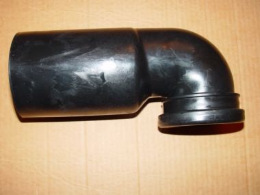

Ik wil een hangend toilet maken in de ruimte waar nu een gewone
pot met grond uitlaat staat. Daar het gat 16 cm van de
muur zit heb ik bij de muur de vloer opengehakt. Ik wil nu de
aansluiting van het riool naar de haakse geberit uitloop opnieuw
aansluiten.

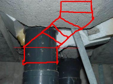

Ik zaag net onder de vloer de buis die nu naar het toilet gaat
door, en wil dan met twee 45 graden bochten vlak
bij de muur uitkomen.
Ik zit er aan te denken om het deel met de twee 45 graden
bochten dat tussen de geberit
uitloop en het stuk onder de vloer zit allemaal te verlijmen.
Maar wil dan een rubber manchet
aansluiting op het stuk onder de vloer dat ik dan heb doorgezaagd.
Is dit een goed idee?

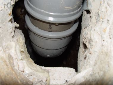

Verder zit de hoofd rioolpijp goed vast met
een stalen strip verbinding, zie foto.
Maar hoe zet ik het stukje dat door de vloer
gaat nu netjes vast in de vloer?

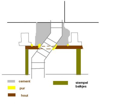

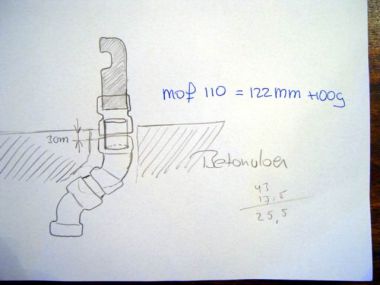

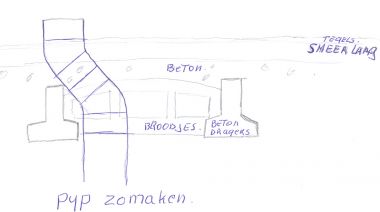

heb even een tekening van stal gehaald
2 bocht 110 45graden 2mof manchetverbinding
je kan ook evt een draadstang door de vloer heen om onder aan een beugel voor je riool op te zetten.
Onder de vloer kan je ook een houten stempel onder het gat zetten en de kleine gaten wat dicht purren, en als dat hart is, je dan cement gaat storten zodat je pijp weer vast komt te zitten.

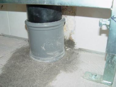

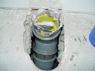

Hoi Henk

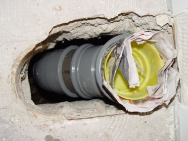

Ik heb de pijp doorgezaagd op de plek die je
had aangegeven. Heb met twee 45 graden bochten en een klein
stukje pijp er tussen de boel er op gezet. Ik kom nu op 1 cm van
de muur uit.
Ik ga nu eerst mijn frame neerzetten en kijken of ik netjes
zonder wrikken/spanning het geberit aansluitstuk kan
aansluiten. Uiteraard moet ik eerst nog een stukje
omhoog vanaf de vloer met buis 110mm, dan een mof met
dubbel manchet er op, en daar bovenin het geberit
aansluitstuk vanaf de pot.
daarna zet ik dat stukje
hout met stempels aan de onderkant, gaten
dicht purren en stort dan pas zandcement.
Ben al een tijdje bezig, kreeg de tegels niet overal makkelijk
van de muur, vloer.
Voor mijn gevoel gaat het goed. :)
Wees voorzichtig met die gele dop, haal die er uit en maak een dikke prop kranten papier en prop die in je riool.
Want als die dop in je riool zakt word je niet vrolijk van.
Ook had je de bovenste bocht ook met spie eind kunnen doen en daar boven op een steeksok
Dan zat je namelijk 7cm boven de vloer.
nu met een sok er op zit je op 15cm boven de vloer

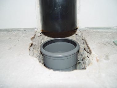

Hoi Henk
Er staat toch echt Geberit. :mrgreen:
De wc wil ik op zo'n 44 cm hoogte
ophangen, ik ben geen 20 meer. :(
Dat geberit uitloopstuk gaat na de bocht
gelijk over in 110 mm buis.
Op de foto's is het misschien niet echt duidelijk te zien, maar
de mof zit nog altijd bijna 4 cm onder de bovenkant van
de betonvloer, dan komt daar nog de tegel bij.
Houdt het op 5 cm.
De bocht van het Geberit uitloopstuk gaan na 13 cm
gemeten van af de bovenzijde over in die 110 mm
buis.
Ik ben nu dus echt bang dat het allemaal
gaat goed komen, toch......
Of zie ik iets over het hoofd...............????? :? :? :oops:
Mijn gevoel zegt dat ik alle ruimte heb.
Of moet ik die laatste 45 graden mof gaan vervangen voor
wat anders?
Grt, FX

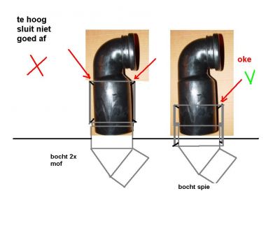

Ga nu eens passen door een opstelling te maken van je frame, wat je nodig hebt.
Blijkt dat je deze buis zoals hij nu is wel kan aan sluiten dan komt het wel goed.
zie evt tekening als voorbeeld
hopelijk is het duidelijk(ben niet zo goed in woorden)
Maar kom je te dicht bij die versmalling 90mm dan moet je er voor kiezen dat je een bocht met spie en een steek sok neemt zodat je beter uit komt
en heb je het dan goed dan plaats je het frame en daarna stort je de vloer dicht.
Hoi Henk
Mag je helemaal niet zagen dan aan dat Geberit stuk ?
Dat ik niet te hoog mag uitkomen bij die versmalling
snap ik. Dat geef je dan ook goed aan in je tekening.
Ik dacht dat je er best wel een stukje kon afzagen.
Dat dikke stuk is 14 cm lang.
Ik zal een opstelling maken.
Misschien kan ik dus beter de boel proberen
los te krijgen, en er direct een 45 graden bocht
met spie opzetten.
Maar als ik een spie heb dan moet
ik van daar uit toch ook weer verder met tussen
stukken (mof of wat dan ook). Want ik haal de vloer toch
nooit met dat Geberit verloopstuk ?
De totale lengte van het geberit verloopstuk 90/110
is 28 cm.

Van die buis mag je wel afzagen en daarna een schuine kant aan de rand vijlen.
Doe maar rustig aan hoor, en pas nu maar eerst.

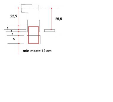

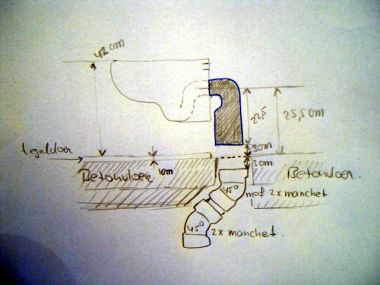

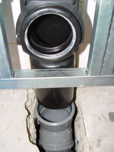

Heb een tekeningetje gemaakt van hoe ik denk dat het gaat worden.
Ga straks het frame van de zolder halen en neerzetten.
Mooie test om te kijken of mijn theorieën kloppen :roll:
Meet en/of reken foutje is gauw gemaakt natuurlijk.
Ik doe in die manchet mof die tot 3 cm onder de bovenzijde
betonvloer uitkomt een stuk pijp 110 van 10 cm lang.
5 cm hiervan gaat in die manchet mof, en vijf cm
steekt er dan nog uit. Daarop kan ik weer een gewone rechte
dubbele manchetmof schuiven. Deze komt dan 9 cm boven de vloer uit.
5 cm van het Geberit uitloopstuk kan hier weer in gestoken
worden. Daar het geberit uitloopstuk 3 cm boven de vloer hangt
hoef ik van het Geberit uitloopstuk dus maar 1 tot 2 cm af te zagen.
Ik kom nog terug met foto's van een proefopstelling.
Laat weten of dit een goede oplossing is. Want ik kenner later
nie meer bij natuurlijk. :(
Grt, FX
Was ik weer, een goede keus van toilet beter even wat meer betalen heb je ook iets goeds.
Leuke schets dat stukje buis maak je gewoon minimaal 12 cm lang en drukt die in de mof van de bocht in de vloer.
Op dat stuk buis doe je een steek sok en daar op je geberit bocht.

Verder moet ik je teleurstellen.
Ik heb een meetfout gemaakt.
Ik hoop dat je me wilt vergeven dat de vrije afstand
tussen Geberit uitloop en de 45 graden bocht in de vloer
niet totaal 60mm is, maar uit de praktijk blijkt nu dat
dit 63 mm is. :) :) :) Zie foto's.

Het is best een klus voor mij om ook het riool
te verleggen, maar het frame kan nu strak tegen
de muur. En hoef ik geen verkorte versie van de toilet
te kopen. Je weet wel, zo'n pot waar de bril altijd
van op scherp staat.
En verder weer bedankt Henk, kan ik lekker, rustig, en met een goed gevoel verder klussen.

Is het zelfde sok heeft 2xmof en zit een rand in dus deze heet steeksok
Komt ook niet op een mm aan hoor.
Gewoon stukje buis en een sok evt past het of je zaagt een stukje van die geberitpijp af

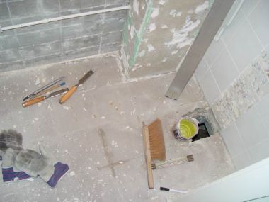

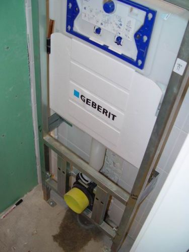

Henk
Vorige week was vakantieweek.
Dan doe ik heel andere dingen.
Ben nu weer begonnen.
Gat dicht gestort en frame gemonteerd.
Zie foto's. Nu vraag ik mij alleen af waar ik die moer
moet opdraaien om dat draadeind vast te zetten zodat hij niet
meedraait als je de wc vastzet.
Tenminste, ik ga er van uit dat hij hiervoor bedoelt is.
Want voor het vast zetten van de pot heb ik ook nog moeren :-)
Draai ik hem strak tegen die moer aan de achterkant
of aan de voorkant van het frame, zodat de moer
in de 18mm dikke plaat valt. Mijn gevoel zegt achterkant
tegen de moer die daar gelast tegen het frame zit.
Maar dan zal ik hem wel heel strak moeten aandraaien.
Kan er LockTite tussen doen natuurlijk.
Je kunt er niet meer bij.
Op de derde foto zie je die moer die vastgelast
zit aan het frame met het draadeind er door heen.
Op de gele afdichtingsdop van het riool ligt de
moer die ik er op moet draaien.
Er zit namelijk geen gedetailleerd schrijven bij.
Alvast weer dank, grt FX
