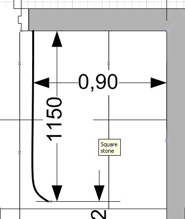

Wellicht had dit in de 'vloeren' forum gemoeten maar ik schiet hem hier even in:
Bijgevoegd een tekening van mijn plan voor een inloopdouche. De tegels zijn 60x60 en (niet op de tekening afgebeeld) komt een drain van 70x10 cm.
De douchewand is voorzien van een gebogen stuk glas.
Mijn vraag:
1. wat is de beste plaats voor de drain?
2. wat is de beste manier om de tegels te versnijden om het afschot te bewerkstelligen? Het probleem van de 60x60 tegels is nl. dat deze moeten aansluiten met de tegels in de rest van de badkamer maar vaak toch naar 2 kanten tegelijk moeten aflopen.
Ik heb mij dit niet eerder gerealiseerd dus ik hoop op een aantal welgemeende en constructieve tips.
De drain tegen de korte want of bij de ingang van de inloopdouche plaatsen lijkt mij zelf niet handig omdat ik, uitgaande van een afschot van 1cm per meter dus bijna 2cm hoogte zal moeten overbruggen. Vandaar dat ik hier maar even mijn hart kom luchten.
