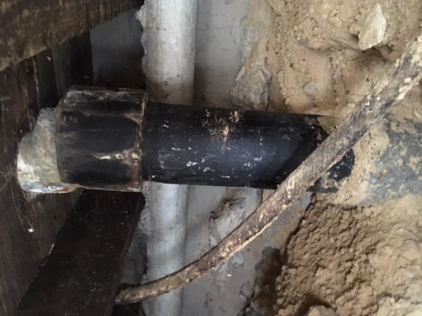

Verzoek voor hulp. Zie foto voor een indruk
Uitdaging:
Buis koppelen aan een geberit up720
diameter wat ik heb gelezen is tegen de 90 MM
Probleem:
Materiaal en dikte zwarte buis onbekend.
Gemeten buitenkant ongeveer 125 MM
Buis moet verplaatst worden naar links richting de balk.
Verzocht advies:
- Diameter Zwarte buis
- Materiaal Zwarte Buis
- Hoe koppeling te maken naar up720
Info Afbeelding:
Onder de zwarte buis zit beton
Vloer is Hout
Huis is vanaf 1961
Eigen idee is vermoedelijk Gres buis
Dank voor enig hulp.
Excuses, foto bevindt zich op zij kant.
Rola
Gietijzer? Blijft een magneet plakken?
Henk253
Dat bovenste grijs is een stuk loden pijp waar een sprong in zit.
Zwarte pijp is eternit (astbestcement) ken je zie aan de vorm van de sok (kraag) .
Hitman212
Kan ik het doorzagen en zelf een koppelstuk aanbrengen of moet ik er iemand bij laten halen.
Graag wil ik het zelf doen, maar weet dus niet of er een doorkomen aan is.
Walker
Specialist Deuren en Kozijnen
Asbest: niet zagen. Beste optie is om de oude leidingstukken tot aan het beton te verwijderen en te vervangen door PVC of PP

Marcn88
Dit is asbest cement pijp daar moet je niet mee breken zoek het volgende koppelstuk op en ga vanaf daar verder met pvc, maar als t mijn buis was had ik het gehele riool vervangen voor pvc dus ook de loden leidingen

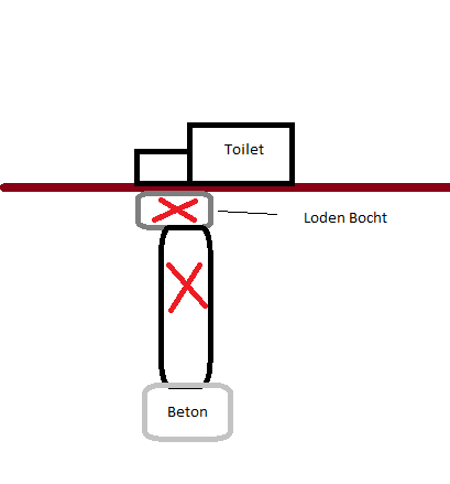

Hitman212
Dank,
Die loden sprongbocht zal dan geen probleem zijn. Haal eventueel mijn vloer open. Zit toch vast geklemd aan hout. Als dan de zwarte buis te verwijderen valt ben ik zeer blij. Ook omdat ik dacht dat deze vast zat aan het beton.
Boven de lodensprongbocht zit mijn toilet en die is eenvoudig te verwijderen.
In Feite kan ik dus de spullen met de rode kruis verwijderen door hopelijk wat heen en weer te bewegen zonder al te veel slopen. Toilet is gemakkelijk verwijderbaar en ik denk loden bocht ook wel.
Henk253
Vaak is het als leiding omhoog astbest cement pijp is dat rest van liggende leiding ook ast best is.
je kunt loden sprongstuts er uit halen en dan een stukje buis in de mof plaatsen en dan in de houten vloer een sprongbocht pvc plaatst.
Zodat je alles wat onder de vloer zit laat zitten.

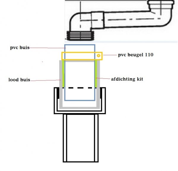

Hitman212
Ik neem aan dat de loden sprong stuk er goed is uit te halen zonder te veel breken.
Tevens, is de doorstroming met dit onderdeel wel gegarandeerd. Lijkt mij er op dat het vast zou komen te zitten en als het eenmaal is geplaatst kun je er moeilijk bij.
