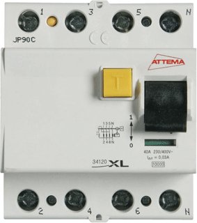

Binnenkort wil ik de groepenkast gaan vervangen door Attema groepenkasten inclusief componenten.
Echter vraag ik me een paar dingen af:
- Ik heb een 3 fasen aansluitingen, met 3 4polige aardlekschakelaars, met daarachter 11 installatieautomaten en 1 kookgroep. Achter elke aardlekschakelaar mag 4 eindgroepen (kookgroep telt als 1). Ik maak gebruik van 4polige aardlekschakelaars. Volgens mij moet ik de 1 en 2 aansluiten op fasedraad en de 2 n op nuldraad. Functioneert dan de aardlekschakelaar? Het gaat om de volgende aardlekschakelaar:
- Daarnaast bestaan er van Attema x-rails. Daarmee kan je je aardlekschakelaar heel makkelijk koppelen met je eindgroepen. Echter zie ik 2 soorten x-rails. X-rails voor 2 polige aardlekschakelaars met installatieautomaten en x-rails puur voor installatieautomaten. Ik denk persoonlijk dat ik de laatste nodig heb, omdat ik gebruik maak van 4 polige aardlekschakelaars, waardoor de aansluitingen niet overeen komen. Maar mijn vraag is nu: Als ik bijvoorbeeld een x-rail neemt voor 4 installatieautomaten, kan ik dan nog ergens draad toevoegen om het te verbinden met de aardlekschakelaar? Het gaat om deze x-rails:

Aangezien ik een 3 fasen aansluiting heb van 3 x 25A, dan heb ik 4mm2 draad nodig? Correct?
Ik heb ook 4 WCD's die ik als aparte groep aansluit. Hiervoor gebruik ik 2,5mm2? Correct?
Als ik alles heb afgemonteerd laat ik het geheel installeren door een erkende monteur, echter wil ik zoveel mogelijk zelf doen om er van te leren en kosten te besparen, vandaar dat ik via deze weg vragen stel.
