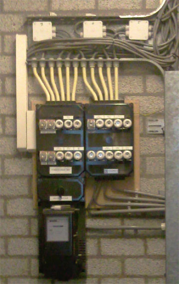

Voor een woning is mij bekend dat je daar aardlekschakelaars moet hebben, maar hoe zit dat bij een bedrijf?
Ik was vandaag nl. bij een kennis en die liet mij zijn nieuwe kantoor zien.
(bestaande oude hal die opgeknapt is)
Wat mij daarbij opviel was dat er voor een kantoor (ongeveer 8 x 20m) met verdieping (net zo groot) welliswaar een groepenkast met 16 groepen aanwezig was maar dat er maar slechts 6 groepen van aangesloten waren nl. 1x verlichting, 1 x WCD's beneden, 1 x wcd's boven, 1 x vaatwasser, 1 x koffiemachine en magnetron/oven en 1 x wasmachine.
De rest was "reserve" en dat er geen aardlek te bekennen was.
Nu zal hun installateur dat wel volgens de regels hebben gemaakt, maar ik vond het wel vreemd dat ik thuis een wasmachine achter een aardlek moet hebben en die zelfde wasmachine bij een bedrijf blijkbaar niet.
Nu ga ik zelf ook verbouwen en vroeg me af; "gelden er voor een bedrijf dan andere regels voor dit soort apparaten dan thuis"?

Ja er gelden andere regels in bedrijven dan in woningen.
Heeft te maken met het soort publiek in die ruimte's.
In de NEN word onderscheid gemaakt waarbij de woning een bijzondere ruimte is, dit omdat de gebruikers leek zijn.
Bij een bedrijfsinstallatie gaat men ervan uit dat aansluiten,onderhoud en wijzigingen gedaan worden door voldoende onderrichte personen.
Of er helemaal geen aardlekken in hoeven vraag ik mij af.
IT groepen iig niet en wcd-en voor algemeen gebruik wel.

Een 'tot bewoning bestemd gebouw' word gewoon gezien als een ruimte met een verhoogt risico.
Gaat een vaatwasser in een bedrijf defect dan zal daar een monteur naar kijken, in een woning doen ze het zelf mbv een website.
Het risico op ongelukken is daar gewoon veel groter.
In een woning hadden ze vroeger ook de vaste aansluit regel, echter het ging te vaak mis.Dsu dan maar uniform alles achter aardlek, geen uitzonderingen meer maken.
Overigens denk ik dat als hij een inspectie rapport moet overleggen volgens NEN3140 Hij een aantal aardlekken mag gaan laten plaatsen.

Hij heeft me net een foto van de meterkast gestuurd
De rechterkant is dus allemaal reserve en van de linkerkant zitten bovenin ook nog de nodige reserve.

Ingmar89
Allemachtig....
wat een gezicht met die creme buis.
En die buizen daar onder:O

Het er van uit gaan dat het bedrijf enkel geschikt personeel heeft die enkel onderhoud uitvoeren heeft invloed of je wel of niet aarleks verplicht zijn.
Het gaat puur om wat de gebruikersfunktie is van het gebouw of ruimte.
Hoofdstuk 7 van de NEN 1010 gaat daar uitgebreid op in.
Voorbeelden van gewone ruimten zijn:
■woon-/slaapkamers;
■keukens;
■kantoor-/schoollokalen;
■tekenkamers;
■wachtkamers;
■kleedkamers;
■kantines;
■zolders,
Eindgroepen hier waar wandcontactdozen deel uit maken voor algemeen gebruik horen achter een aardlek.

Kernpunt is toch vaak de aardverspreidingsweerstand. Als die in een bedrijf niet laag genoeg is, moeten er gewoon aardleks voor. Dit geldt (gold?, ik begin er een beetje uit te raken) in elk geval voor de kantine.
Bij een woning (behalve die in de grotere woongebouwen) kun je er van uit gaan dat er een hulpelektrode zit en moet alles achter de aardlek.
Lichtpunt
Vaak worden in bedrijven algemene contactdozen in vochtige ruimtes beveiligd met een ALS, zoals keukens en wasruimtes.
Ook "buiten"wcd's tot 32A moeten beveiligd zijn.
Denk aan bijv.de aansluiting van de glazenwassersbak.
In kruipruimtes mogen geen wcd's aanwezig zijn, alleen veilige spanningen.
