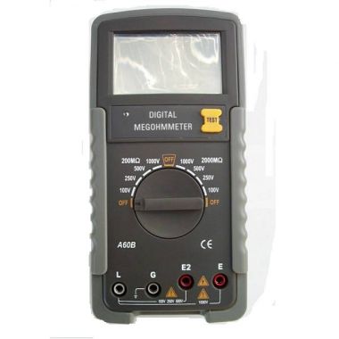

@rie
Meggeren is het meten van de isolatie weerstand van een installatie of machine t.o van de aardpuls of het chassis bij een losse machine met behulp van een mega ohm meter.
Een mega ohm meter werkt in principe hetzelfde als een normale multimeter in de ohnm stand, maar werkt met een véél hogere meetspanning.
vb van een megger
Zoals te zien op de meter kunnen met deze meter meetspanningen tot 1000V opgewekt worden.
Een normale multimeter gaat tot max 9V
