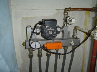

Dus je hebt de slanegen rechtstreeks aangesloten op de verdeler???
Maak daar eens een foto van AUB
Ajaxwil
Je de slangen zitten volgens mij meteen op de verdeler, zie foto.
en dit is zo aangelegd door een instalateur
Obelix2
Specialist Witgoed
Daar waar de slang over gaat naar de verdeler zit een afsluitkraan.
die 3 aan de linker zijde.
Die kun je dicht draaien waardoor je de slangen afsluit.

Ik heb geprobeerd om de groepen af te sluiten en dan 1 open laten, maar volgens mij zijn de afsluitkranen zo dat als de schroef vertikaal staat is open en horizontaal dicht. kan dit kloppen?
Obelix2
Specialist Witgoed
Dat zou heel goed kunnen kloppen.
Je moet gewoon temperatuur verschil voelen in de slangen.
Als de retour slang warm begint te worden dan weet je dat er stroming is en kan de volgende open en die 1e dicht.
