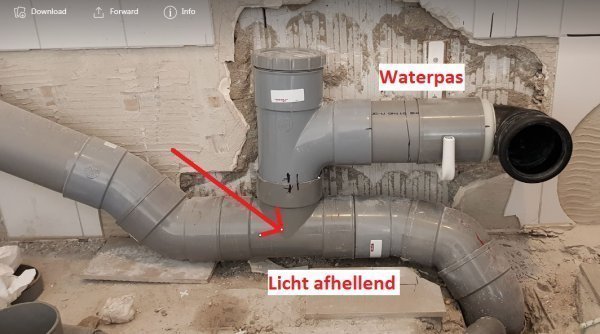

Mag ik hier toch nog een vraag stellen?
Uiteindelijk heb ik het iets anders gedaan want dat leek me een beter idee ivm geluid van het water dat afgevoerd wordt van de zolder.
Maar nu twijfel ik of dit een goede zet was voor de afvoer van het toilet
Ik heb wat water met WC papier in the stromend TSTUK gegoten als test met als resultaat dat het papier bleef plakken in het horzontale Tstuk (rode pijl). Bij de verticale val plette het gewicht van het water het papier tegen de wand van de buis
Nu zal doorspoelen van het toilet toch een andere actie hebben vermoed ik (en meer water). Dat kan ik zeker uitproberen (het stromend Tstuk + rest van WC afvoer is nog niet gelijmd) maar als jullie nu al zeggen dit gaat voor problemen zorgen dan verander ik dit meteen.
Dit gaat zo niet werken. Het water van het toilet moet nu een soort van U-turn maken... Hierdoor zullen de "vaste delen" zich inderdaad vast gaan zetten tegen de wanden van de buis.
De afvoer van het toilet moet naar beneden gebracht worden (eventueel met sprongbocht in de vloer).
De standleiding van boven heeft ook een veel te groot afschot.
Wat zit er onder deze vloer? *edit: ik zie het al, de meterkast.*
Dat geeft mogelijkheden! Kun je de plaats van de standleiding wijzigen? Dan laat je deze haaks aansluiten op de nieuwe standleiding. En overweeg dan meteen om de halfhoge ombouw in de hoek te wijzigen in een koof tot volle hoogte. Dan is je ontspanning goed geregeld, en kun je boven meteen de voorbereidingen voor een 2e (3e) toilet treffen.
Heb besloten om mijn toilet meer naar rechts te verschuiven en in de hoek te plaasten ipv tegen de muur.
Hierdoor heb ik meer ruimte waar de buis door de vloer komt om alles goed op te zetten.
Lijkt me de enige goede oplossing
