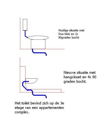

Hoi allemaal,
Ik wil graag een wandcloset gaan plaatsen. Momenteel zit er een duo-blok met onderzijde aansluiting. Om nu 25cm naar voren te verplaatsen is geen optie.
Mijn idee is om de gehele vloer te verhogen en de buis om te leggen naar de muur toe. De water aan- en afvoer van de fontijn kan ik vanuit de meterkast bereiken en dus ook omhoog verplaatsen.
Alleen, kan het problemen opleveren als er 2x een 90graden bocht extra in komt? (Zie schets):

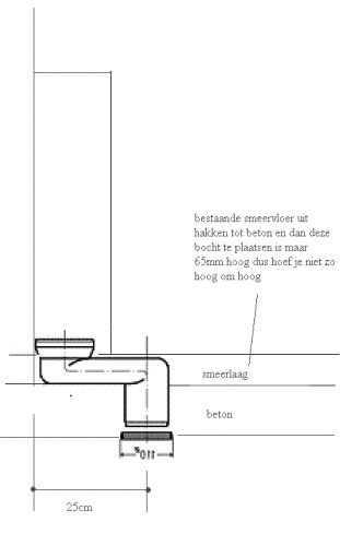

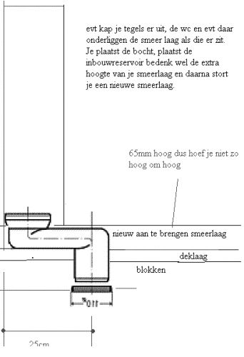

Henk253
zoiets kan ook en dan zit achter kant buis 7 cm van de muur word kolom ff wat dieper 19cm totaal
Xr8
Om 5 90 graden bochten zo vlak na elkaar te zetten lijkt me onverstandig.
De oplossing van Henk scheelt wel aanzienlijk in de ruimte maar het blijven 5 bochten.
Je kunt het zo maken en kijken hoelang het goed gaat, maar de garantie dat het probleemloos blijft zou ik je niet geven.
Succes.

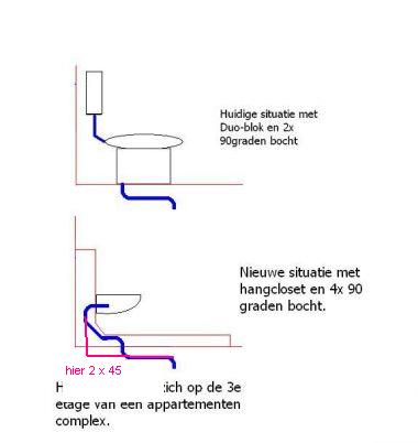

Machieltje
Is dit mischien een beter idee?
Dus i.t.t. de beschrijving op de tekening is het dus 3x 90 graden en 2x45 graden (om snelheid te verhogen)

Fiesiekus
Zo heb ik al > 5 jaar geleden een hangend toilet geplaatst. De (bestaande) standijp zit ongeveer 1,5 meter verderop in een koof en kon niet verplaatst worden. Zo heb je eigenlijk maar 1x 'n 90-gradenbocht (evt. bestaande uit 2x 45 graden) die de stroming afremt. De andere 2 hebben de zwaartekracht mee.
Doet 't 5 jaar probleemloos.

Fiesiekus
Het is duidelijk Michiel; je kunt/mag niet een geul in de bestaande vloer uitkappen?
De oplossing van henk met een hoogte van 65 mm geeft dan de minste rompslomp qua nieuwe vloerhoogte.

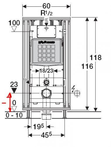

Henk253
Henk253
Aan de linker kant staat de min.maat van 23cm van inbouwreservoir daar komt bij 13,5cm voor toevoer dus je minimummaat voor toevoer pijp is 36,5 cm
een duo blok valt zowie zo af.
een standaard pot closet 95 AO heeft toevoer op 34,5 dus past ook niet
en gewone sv pot +4 heeft en toevoer op 38,5 cm deze is een +4cm pot dus 4 cm hoger, deze zijn en +6 en+10 te verkrijgen
