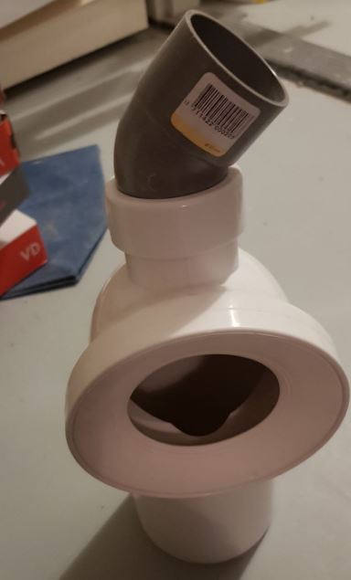

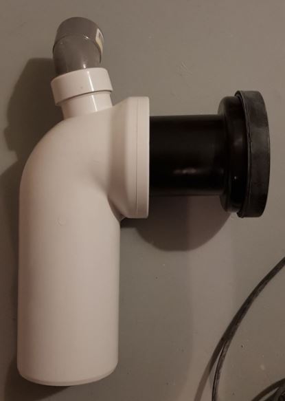

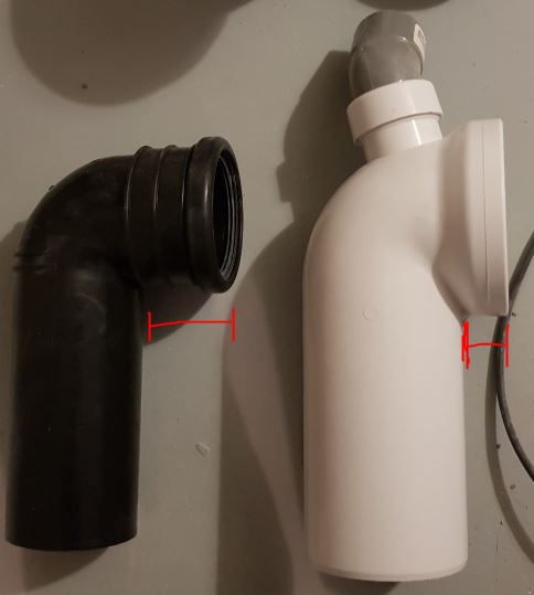

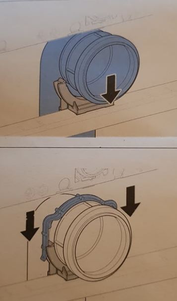

Ik ben nu bij het aansluiten van mijn hangtoilet. Standaard wordt er een 90mm afvoerbocht bijgeleverd (Gerebit UP100). Er zit een vast zet mechanisme tussen het frame en de buis
Nu moet er nog een 50mm afvoer bij - dus had ik dit pareltje gevonden in de winkel:
Natuurlijk past dit niet perfect in de frame want 1. het is een 110 buis en 2. de ''nek'' is korter. Het vastzetten vind ik wel een oplossing voor. Het gaat hem meer om het 2de. Want nu mis ik een 4-5tal CM.

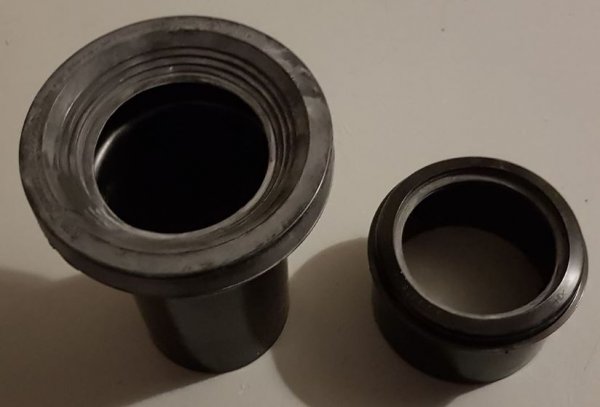

Er zitten 2 extra stukken bij - en deze staan niet in de handleidig. Zijn dit hulpstukken, en in mijn geval de oplossing voor mijn probleem?
Welke van deze 2 stukken is geschikt? Uiteraard zal ik precies moeten meten zodat ik de buis niet te dicht in de bocht duw.
PS: Die gele dingen - dat zijn toch gewoon tijdelijke dekseltjes of niet?
Akatar
Er zijn diverse originele bochten en rechte afvoeren te verkrijgen voor gerberit inbouwtoilet. Deze zullen passen en goed werken.
Iets anders proberen vast te maken heeft geen zin, de afstand en diameter van de afvoer en valpijp is een vast gegeven en bij verandering zal je toilet pot niet meer passen.
Henk253
Leuk gebakje ja weer vragen om problemen.
die laatste foto dat is de aan sluitstuk voor je hangende toilet en een verloop 90x 110 die word gebruikt voor wc bocht aan sluiten op het riool.
Die witte bocht kan je niet vast zetten in het frame dus als je die zwarte buis er in drukt en dan pot tegen aan dan druk je alles scheef en je hebt geen controlle als alles lek vrij zit
ook is dat recht pijp een dunnere maat dan normaal in die bocht gedrukt word(achter zijde van een normale pot)
Als hij aan gesloten word op een stand leiding dan beter een aan sluiting in maken.
Of er ruimte onder de vloer is daar een aansluiting in maken voor je 50mm buis.

OK Duidelijk - mijn pareltje...euh ...gebakje gaat terug naar de winkel.
Het 90x110 verloop, mag ik dat lijmen in een 110 buis of moet dat met een manchet sluiting?
Ik ga opzoek naar een andere oplossing voor mij 50mm afvoer.

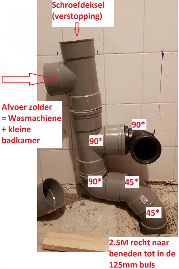

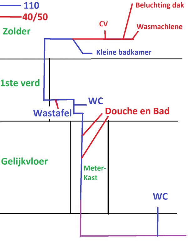

Intussen zijn de plannen iets wat verandered en heb ik besloten om een 110mm buis van de zolder naar de badkamer te trekken - dan is er de mogelijk heb om daar een kleine badkamer te installeren.
Omdat het gat in de vloer naar het gelijkvloers niet direct boven de afvoer van het toilet zit (maar wel dichtbij) was het wat knutselen om alles in te passen.
Dit is de opzet
Ik hou niet van 90graden bochten maar in dit geval heb ik echt geen keuze. Is dit een probleem? Ik denk dat bij het doorspoelen de boodschap nog voldoende vaart heeft om hier probleemloos door te komen.
Dan zorg ik ook voor een schroefdeksel zodat ik er makkelijk bij kan in geval van verstopping. Op het voorzet wandje komt een houten plank te liggen waardoor ik er nog makkelijk bij kan.
Ziet dit er ok uit? (buizen worden nog correct ondersteund met afschot)
Roykes
Op deze manier krijg je beluchtings problemen op de afvoeren van je wasmachine en badkamer.
Zodra je wc doortrekt zal dit de de siphons leegzuigen.
Het schroefdeksel zit op deze manier achter je inbouw toilet, dus als je hierdoor wilt ontstoppen zul je je wc moeten slopen. er kan ook gewoon ontstopt worden d.m.v de toilet van de muur te halen en het via de afvoer van het toilet te doen.
Voor de toilet zelf zal dit geen enkel probleem zijn.

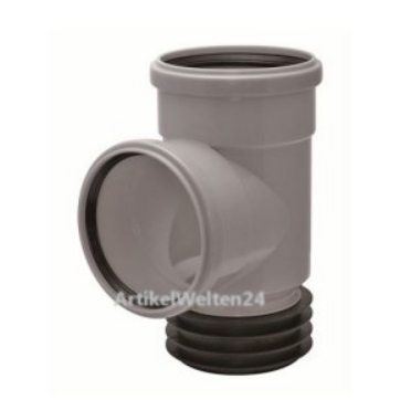

Nog een kleine tip, zorg altijd dat de Spie van de bocht met het water mee staat. in jou geval houd dit in : tstuk met manchetten vervangen voor een t stuk met 2 x mof en de 90 graden bocht eronder door een 2x mof bocht. hierdoor heb je veel minder kans op lekkage!
DIYLady
Bedankt voor je reactie Roykes
Vergeten bij de zetten, maar er komt wel degelijk beluchting mee vanuit de zolder. Of bedoel je dat de beluchting op de verkeerde plaats zit?
Dan over je laaste tip - ik heb idd gezocht naar een T-stuk met 1x manchet en 2x lijm, alsook naar een Manchet-lijm overgang stuk maar ik kan dat dus niet vinden in de winkels. Weet jij toevallig waar ze dit verkopen?

Als je een beluchting kan realiseren na je toilet, ( dus bij de wasmachine / badkamer zul je geen problemen hebben.
( dit zou ook al kunnen met een binnenhuis beluchter)

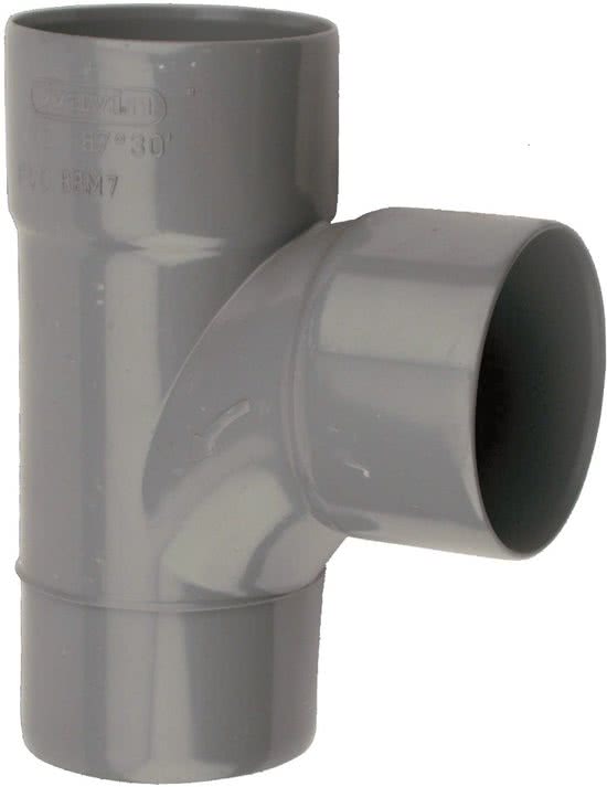

Zou je hier niet liever 2x een T stromingsstuk toepassen?
DIYLady
Bedankt Frank
Die had ik ook al gezien ja - maar ik kan ze nergens vinden in de winkels? Kan je een winkel aanraden?
Frank
Meestal wel via een webshop.
Zie je pb voor een voorbeeld.

Op die foto vertoonde stromings T-stuk kan niet ivm met PP verloop 110x90 kan je niet lijmen.

Afvoer komt uit in de meterkast. Veel plaats is er niet, zeker niet voor nog een 110mm gat. Naast de afvoer komt er ook electa en waterleidingen uit. Drukke bedoening en ik ben geen held in het uitkappen.

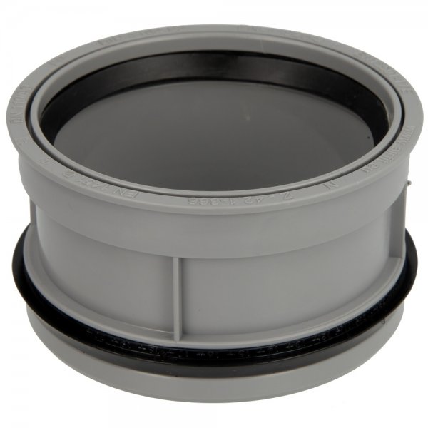

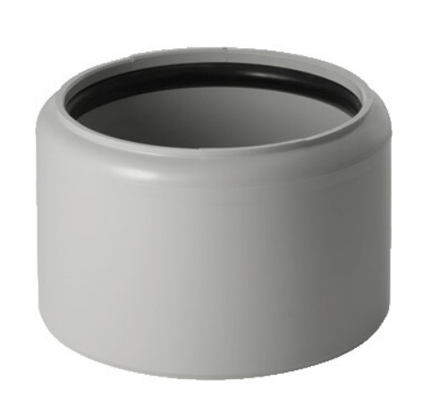

Die steek mof 110 is gewoon 110lijm naar 110 manchet dus kan je niet gebruiken.
Ik had even gekeken online daar zijn ook pvc 110 lijm x 90 manchet.
Geberit verloopring met fix-manchet, 110 x 90 mm

Er moet zowiso een leiding naar beneden van de zolder voor de wasmachiene. Vroeger kwam deze uit het plafond in de badkamer en recht naar beneden. Ik wilde deze leiding in freezen maar aangezien het een gedeelde muur is gaat dit een geluidslek veroorzaken. Dus dan maar via de trap en halfverwegen de muur terug in de badkamer. Er komt hier een half hoog voorzet wandje, dus alle buizen worden zo weggewerkt.
Dan kreeg ik een idee :idea: waarom niet meteen een 110 buis leggen ipv 50mm. Dan heb ik de optie om een badkamer te creeren op de zolder in de toekomst (die is gigantisch).
Als jij kijkt naar de fotos met de bochten zie je een vlak oppervlakte, hier komt nog 2.5cm bij. Komt je uit op 7cm tot de stalen versterking in de vloer.
Hart van de vloerbuis is iets van een 17cm. Omdat ik mijn inbouw reservoir zo dicht mogelijk tegen de muur wil, breng ik dus het buiswerk meteen dichter bij de muur eens hij uit de vloer komt. Dan past het reservoir hier deels over. Dit maakt de hele opzet iets moelijker natuurlijk.
Anders word mijn voorzet wandje iets van een 27cm breed. Te breed voor het mooie, maar er is wel plaats voor dus als het echt moet kan het wel.
Ook moet de toilet afvoer ong 7 cm meer naar rechts.
Ik ga dit weeked eens de wildkamp - en kijken naar dit stuk in de winkel. Mogelijk bied het iets meer mogelijkheden.

Je hebt ook verlopen van 110-90, die in een buis van 110 passen.
Daar kun je dan direct de zwarte bocht van het inbouwreservoir in zetten.

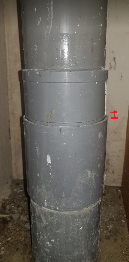

Na het bouwen van de nieuwe afvoer ging ik niets vermoedend douchen. Terug beneden was de hele meter kast nat. De verbinding van de douche afvoer op de standbuis was losgeschoten (zat tijdelijk vast met zo een rubber verbinding stuk)
Nu blijkt dat mijn standleiding 4cm is gezakt. Vanuit de kruipkelder lijkt alles ok, maar ik kruip er vanavond nog eens in. Ook heb ik een camera besteld om te kijken of een hupltukstuk niet te diep is doorgeduwd.
Maar volgens mijn heb ik gewoon het expansie stuk in geduwd?
De afvoer zit vast in het beton tussen de kruip kelder en gelijkvloers. Tussen gelijkvloers en 1ste, en tussen 1ste en 2de, zitten de buizen niet vast in de vloer.
Kan de buis nu enkel voor de rode stukje nog uitzetten? Aangezien dit de warmste dage zijn - kan dit kwaad? Of toch maar een nieuwe stuk er net boven plaatsen?
\en heb ik eigenlijk geen expansie stuk nodig net voor de beluchting buis het dak in gaat?
