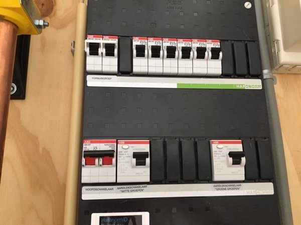

Plaats even een foto van je hele meterkast. Er is een heel erg kleine kans dat je wel een driefasenaansluiting hebt en er alleen een tweefasenkookgroep is verbouwd.

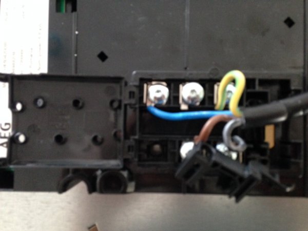

Daar heb ik ook al aan zitten denken (ik word steeds wijzer) al vroeg ik me wel af of er niet één van de "lege" aansluitingen aan de onderzijde van de plaat bedoeld is voor een tweede nuldraad.
Je zou kunnen kijken of 4 met 5 doorverbonden is, maar ik denk van niet.

Bij deze nog even een foto van de complete meterkast en een foto van de aansluiting in de plaat. Waar ik eigenlijk nog benieuwd naar ben is waar de lege klem op de kookplaat voor is bedoeld.
Dat is helaas een 1-fasenkast.
Als ik het aansluitblok van de kookplaat bekijk, heb ik twijfels dat je daar een tweelingsadereindhuls dusdanig kunt aanklemmen dat de verbinding 32A aan kan.
