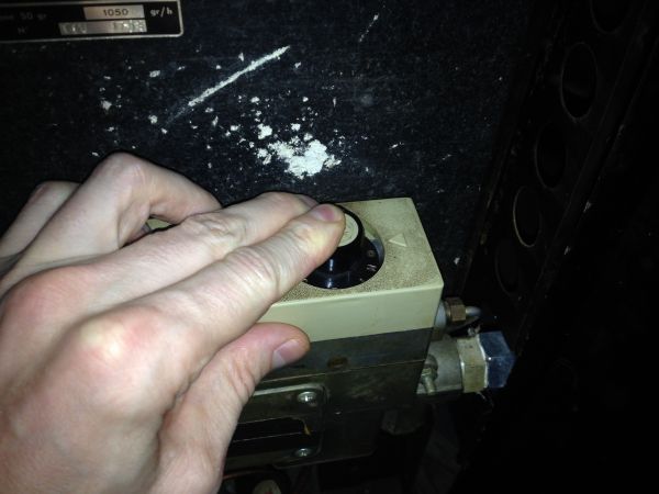

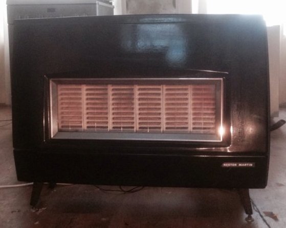

Ik heb een probleem met mijn Nestor Martin 146-46 gaskachel...
...het is me onmogelijk de intensiteit van het vuur aan te passen.

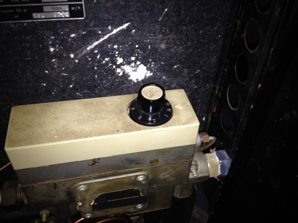

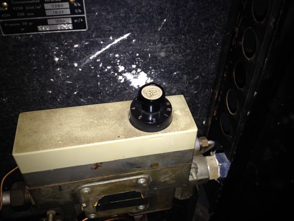

Ik heb 1 (draai)knop die dient om de toevoer van gas te regelen. Zij heeft "in de hoogte" drie standen. De laagste stand (helemaal ingedrukt) voorziet de monding van de waakvlam van gas. Het is enkel mogelijk de knop helemaal in te drukken wanneer ook het 'concentrische cirkel'-symbooltje op de knop gelijk staat met de witte pijl (zie foto).
Ontbrandt je de waakvlam en laat je de knop na een poos weer los, veert deze vanzelf naar de middelste stand (zie foto)...
...waarop het groot vuur begint te branden. Dit op volle intensiteit en zonder de mogelijkheid de knop te draaien (aanpassen intensiteit).
Wil je de knop kunnen draaien om dus de intensiteit aan te passen, moet je ze nog een stand naar boven trekken (zie foto),
maar… dan gaat het vuur ook meteen uit.
Iemand een idee van wat hier aan de hand is??

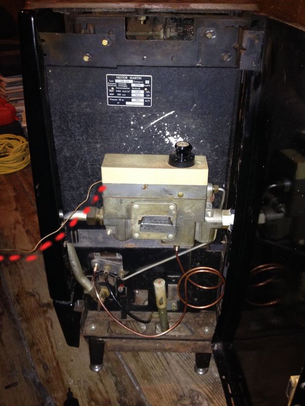

Opmerking:
- De kachel werktte o.a. met een thermometer, maar die is kapot: enkel het koper draadje waar de thermometer aanhing schiet er nog van over. Dat koper draadje is nog steeds verbonden met het "binnenwerk" (ik veronderstel het mechanisme dat de intensiteit van het vuur van de kachel regelt (zie foto)),
...maar geeft geen, of misschien de verkeerde signalen door. Hoe dan ook kan ik mij moeilijk voorstellen dat dat iets te maken zou kunnen hebben met het niet handmatig kunnen aanpassen van de intensiteit van het vuur, dat een kachel met een thermometer niet ook handmatig te bedienen is, en dat een kapotte thermometer de oorzaak zou zijn van het niet kunnen draaien van een knop.
- De kachel is nog niet aangesloten op een afvoer.

Gas is ontsnapt uit thermometer ... deze is dus defect en zorgt voor de ellende !
Hoe oud is dit beestje ???
Toch eens beginnen nadenken aan vervanging ... Dit zijn op termijn CO-moordenaars !
De thermostaat/voeler (is geen thermometer) die nu kapot is, regelt wel degelijk het vuur van de kachel.
De regelknop moet je zien als een soort thermostaat.
Zet je bv die op stand 4, dan gaat de kachel branden tot een bepaalde temperatuur is bereikt , en de thermostaat sluit dan het gas langzaam af, tot alleen de waakvlam brand, of een lage vlam stand.
Dus dat afgebroken deel, is wel degelijk noodzakelijk, om de kachel goed te laten branden.

Hoop voor jou dat dat draadje niet intern het gasblok in gaat
Waar ik overigens heel bang voor ben.
Want dan wordt het gewoon een nieuw gasblok
Als dat tenminste nog te krijgen is
Nooit zelf aan gaan zitten frunniken
Interne van het gasblok bedoel ik
Cervantes
Dat draadje gaat inderdaad het gasblok in (zie foto)... maar dat moet toch mogelijk zijn zelf te vervangen!
Cervantes

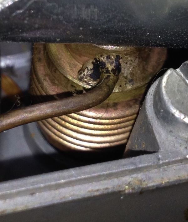

Ik heb ondertussen het deksel van dat gasblok gekregen en zie dat het draadje dat in het gasblok gaat simpelweg op een spoel is vast gesoldeerd. Als ik dat draadje op het punt van de soldering kan doorknippen moet het een makkie zijn om daar een nieuw draadje verbonden met een nieuwe "voeler" (thermometer) op te solderen.
Plaats eens een foto van die spoel.
Ik denk dat dit het balgje is van de thermostaat en geen spoel, die is 1 geheel met de draad (heel dun buisje) en niet er nieuw op te solderen.
Een nieuwe/gebruikte thermostaat is de enig mogelijke oplossing.
Cervantes
Een foto van de "spoel", met het draadje er op gesoldeerd...
Dat is het balgje, daar is niets mee te beginnen, gewoon zien dat u een nieuwe/gebruikte op de kop kunt tikken.
Wat is het merk van het gasblok ?
Als dat een Honeywell is kunt u op verkoopsites misschien nog iets vinden.
U moet dan ook een nieuwe pakking plaatsen op het gasblok.
Jammer van de kachel maar ik wil u aanraden hem niet meer te gebruiken.

Het is idd een gasgevuld balgje
Pakking wordt sowieso niet los geleverd
Koop nou gewoon een nieuw gasblok als dat nog verkrijgbaar is.
