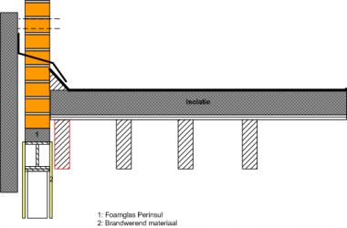

Hallo, ik ben bezig om een plan te maken om zelf een aanbouw((b)5,4m*(d)2,5m) te gaan plaatsen. Nu heb ik een vraag over het aansluiten om de bestaande gevel.
De bestaande gevel moet ondersteund worden door een stalen bint. Vervolgens wil ik een HSB muren optrekken en de dakbalken in de breedte van het huis plaatsen. Hoe kan ik het beste de ruimte opvullen tussen de bestaande gevel en het nieuwe dak, dus de ruimte bij de rode lijn?
Nog een andere vraag: Moet ik de bint nog aftimmeren met brandvertragend materiaal?
Ik hoop dat iemand me verder op weg kan helpen?

De ruimte die u aangeeft hoet niet te worden gevuld.
Hoogstens een rendje pur ter hoogte van de isolatie plaat.
ik mis een koudebrug onderbreking boven de stalen bint.
dit kan bijvoorbeeld een laag foamglas zijn.
het mooiste is het als je deze op de zelfde hoogte houd als je dakisolatie.
de stalen bint moet je omkleden
Vraag een bouwkundige ter plaatsen om je op weg te helpen
dergelijke zaken kan je beter in 1 keer goed doen.

Bedankt voor je reaktie. Om de koudbrug te onderbreken zie ik dat er ook regelmatig gebruik gemaakt wordt van een gasbeton(Ytong)blok. Is dit een geschikte materiaalsoort om de koudebrug te onderbreken?
Boertje125
Gasbeton is beter dan niets.
maar foamglas heeft een beter isolatie waarde

Wederom bedankt. Foamglas Perinsul gaat het worden.
Kan je me toevallig ook nog adviseren voor het materiaal om de bint en de stalen staander mee te bekleden?

Het moet geloof ik 60 minuten brand kunnen weerstaan, dat schijnt ongeveer 3 lagen gipsplaat te zijn. Sommige soorten groene gipsplaat en de gipsvezelplaten kunnen dunner omdat ze brandwerender zijn.

Waarom wordt er iets getimmerd boven het isolatiemateriaal en tegen de gevel.
Deze ruimte kan er misschien voor zorgen dat er inwendige condensatie ontstaat.
Ook een horizontale ligging van het lood is niet handig.
Haaks kan maar een schuinehoek wordt ook nog steeds gebruikt.
De damprem zet je tot boven je isolatie en de dakbedekking tot onder het lood.
De isolatie van het dak laat je heel goed aansluiten tegen de gevel. Zou je er een schuinehoek boven zetten krijg je nog iets meer afdichting. De damprem komt in dat geval tot aan de bovenzijde van de schuinehoek.

bedankt voor je reaktie. Ik heb je opmerkingen alsvolgt verwerkt.
Is de onderstaande situatie een correcte weergave.

Dit kan zo.
Let wel op dat een schuinhoek handig is als de bovenkant van de hoek gelijk uitkomt met de hoogte van de overige dakopstanden.
Door het verhogen van het afschot is dat een stuk lastiger geworden een van de reden om de dakopstanden haaks uit te voeren.
