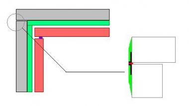

Hoe moet ik mij het idee van twee stucstops tegen elkaar voorstellen? Ter plaatste van de dilatatie en aan het eind van de muur 1, deze vervolgens koud op elkaar?

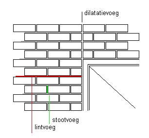

Hier in het zuiden, limburg, gebruiken we die term voor verticale voegen. zodoende ken ik het niet anders als lintvoeg :oops:. Veelal toegepast als kozijnen boven elkaar zitten en dan de doorgaande lijn als lintvoeg doortrekken, dit om zo spatkrachten op te vangen die het buitenblad laten scheuren.
Droid
Zie onderstaande tekening voor de benaming van de voegen:
Met de stucstop bedoel ik onderstaand:
De afbeelding rechts heb ik wat opgedikt om het principe duidelijk te maken. In de praktijk betekent het dat je een stuclaag van 2-3mm aan moet brengen en tussen beiden profielen 1-2mm speling zodat je naderhand wel ruimte hebt om af te kitten.
(afb rechts: rood = kit, groen = stuc)
