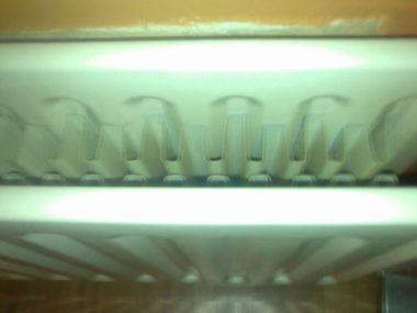

7 uur om van 18 naar 23 graden te komen
Hallo allemaal volgens mij was de vorige ketel een intergas maar geen hr in iedergeval.
ja de radiatoren worden overal goed warm.

Type PID regeling staat op 1
er zit een Modulerende pomp op
Geef de maten van de huiskamer eens op en de maten en type van de radiatoren.
Zitten er convectieplaten tussen en/of achter de afgebeelde radiatoren ?
woonkamer is ongeveer 5x5x2.5
radiator 2 m bij 40 cm

Die radiator is 2800 watt.
U heeft nodig 4700 watt.
Dus u komt te kort aan vermogen.

Hoe kan het dan dat die andere cv ketel het wel binnen 30 tot 45 minuten tot 23 graden kon brengen als mijn radiator te weinig vermogen heeft??

dus mijn radiator heeft te weinig watt om 62,5 kuub warm te stoken zal ik morgen direct de instalateur ff bellen moeten ze maar een grotere op komen hangen.
ps hoe reken u dat uit hoeveel vermogen de radiator is?
Zit er maar 1 en dan in de keuken nog een kleintje voor de keuken te verwarmen is wel een open keuken hebben de deur eruitgehaalt 7 jaar geleden

Voordat we vloerverwarming installeerden zaten er in onze woonkamer van 6.5x3.8x2.65 maar liefst 2 radiatoren zoals op de foto (dubbele) van ca 2.6x0.4m. Daarbij wel opgemerkt dat de woonkamer 2 grote en 1 kleinere raam heeft.
Je moet wel de juiste situatie vergelijken. Wanneer het buiten 10grc stook je de boel binnen zo van 18-23grc, maar als het buiten 0grc is en winderig, gaat dat moeizamer, zeker wanneer de radiatoren aan de krappe kant zijn. Maarja, wanneer het verschil pas ontstaan is nadat je een nieuwe ketel heb blijft het raar.

Een Smartline Basic heeft GEEN modulerende pomp...
Er zijn meerdere Smartline types, zowel met als zonder modulerende pomp.
Misschien heeft hij het verkeerde type doorgegeven en zit hier wel een modulerende pomp op.
Hhmmm raar de instalateur die hier was van de week zei ik kan ook nog proberen de pomp constant te laten draaien.
dus ik dacht modulerende pomp dan zeker
Als al je radiatoren 90 aanvoer hebben en 86 retour dan kan het niet aan de radiatoren liggen, je radiatoren leveren gewoon vol vermogen.
Dat er maar 4 graden verschil is is zeker niet goed en voor verbeteren vatbaar.
De ketel levert het vermogen en de radiatoren zijn van onder tot boven warm genoeg om warmte af te geven.
Als dit de situatie is dan is het wisselen van de ketel niet de oorzaak.
Wat het wel is, ik kan het niet bedenken.
