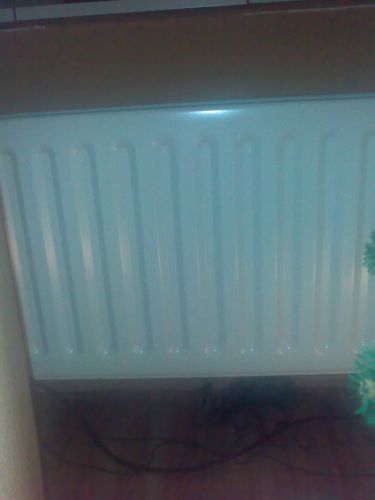

@Dennis1975 zo je eens een foto kunnen posten van 1 radiator uit je woonkamer?
Hoeft geen detail te zijn zolang we de vloer en de vensterbank maar kunnen zien.

Helaas ik hoopte eigenlijk op een hele brede vensterbank heel dicht op de radiator.
