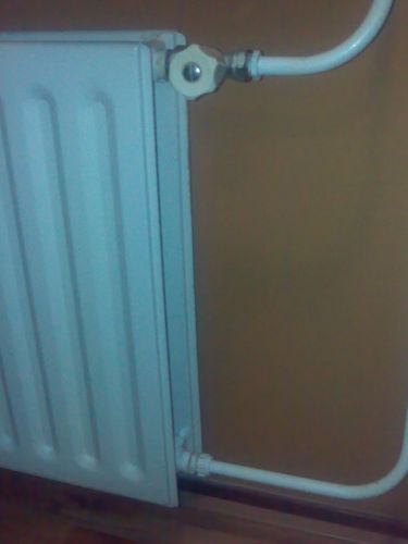

Die zitten aan de retourzijde van je radiator.
Maar dat lijkt mij het punt niet, de radiator word helemaal (te) heet dus die staan helemaal open.Zouden ze ingeregeld zijn en deels dicht zijn dan werd je radiator niet warm genoeg.
Draai de water temperatuur maar eens op 60 vanuit de ketel en kijk dan eens of het morgen beter is.
zit er niet op geloof ik[/img]
Als de retour geknepen zou worden dan worden de radiatoren wel warm genoeg en zou de radiator de kans krijgen om warmte af te geven i.p.v. direct weer af te voeren via de retour.
Ja daar zat ik ook aan tye dnken cv-boy want nu stuurt hij 90 graden aanvoer erin en 86 graden retour dus geeft maar 4 graden verschil ik denk gewoon dat de pomp te sterk is.

Stroming kan te hoog zijn, dit kan je temperen met de radiator knop.
Je moet condenseren voor HR bedrijf en dat lukt niet boven de 60 graden.
Probleem blijft natuurlijk bestaan als de pomp te snel loopt, maar dat zie je dan ook want bij aanvoer 60 zal de retour ook 55 graden zijn dus een zelfde dT als nu alleen met een hoger rendement.
Is dit idd het geval dan zou ik morgen de kranen in de woonkamer iets dicht zetten zodat je ongeveer op een dT van 10 a 15 graden komt te zitten.

Heeft de circulatiepomp 3 standen?
Zoja, op welke stand staat deze?
Als deze voluit staat, probeer eens één stand lager.

Alle radiatoren en alle platen worden over het hele oppervlak, van links naar rechts en van boven tot onder, goed heet?

Ja, goede vraag Evarist. En bovendien lijkt het me zinvol als de TS eens een berekening maakt voor de huidige en benodigde capaciteit van de radiatoren in zijn woonkamer, ook al is het maar om zaken uit te sluiten.
Bij mij is een Nefit ketel met een Moduline 400 geïnstalleerd en deze thermostaat heeft in zijn setup 2 dingen die invloed zouden kunnen hebben:
- Type gebouw: licht gebouw, zwaargebouw of middel
- Type PID regeling: 1,2,3 (snel...langzaam)
Indien de hardware in orde is (en daar lijkt het op) en er een ketel met voldoende vermogen geïnstalleerd is, kan ik alleen bedenken dat er iets te traag werkt in de regeling. Temperatuur begrenzing is het niet lijkt me want dan zou je niet aan 80-90 gr komen in de leidingen. Wellicht dat ook de CV pomp snelheid niet in de haak is.
