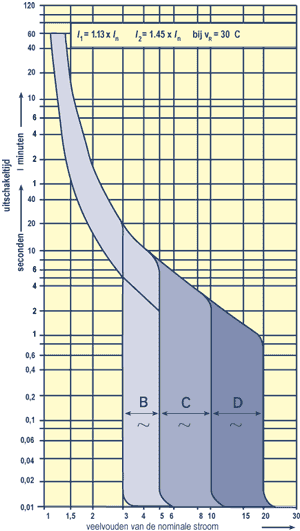

Verwarming Sp.
Een installateur met de geschikte apparatuur, kan dat voor je meten.
Maar kies dan niet voor een 20C, maar een 20B. Maakt geen verschil namelijk bij langdurig zware belastingen, zie onderstaande tabel.
Wel zorgen dat stopcontact en stekker 20A geschikt zijn!

The headhunter
Dan zit die stroom tussen 3 en 5 x Inom dus ongeveer 100A.
Bij een 16A C zit deze tussen 80 en 160A.
Dus als er nu een C16 zit kan daar voor de kortsluiting makkelijk een B20 voor in de plaats.
Eigenlijk moet je nog wel een kabelberekening uitvoeren of 2,5mm² voldoende dik is.
