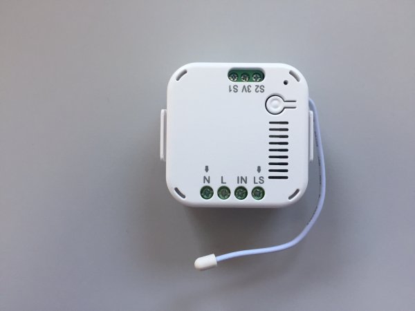

Ik heb een aantal draadloze inbouw klikaan klikuit modules voor verlichting die ik aan/uit schakel met een AB. Het werkt wel, maar omdat ik de rest van de rolluiken en zonwering in het huis al bedien met Somfy wil ik overstappen en de KIKU eruit doen.
De lampen zijn gemonteerd op plaatsen waar geen stroom aansluiting zat, dus op de wanden er achter zijn de modules ingebouwd.
Ik wil ze graag aansluiten alleen ik weet niet hoe ik de draden moet aansluiten in de nieuwe Z-wave module.
Kan iemand mij opweg helpen a.u.b.?
(edit: krijg de foto`s er niet allemaal bij, zal ze apart posten).

Roadrunner84
Bruin op L en IN, blauw op N, zwart op LS.
De drie contacten aan de andere kant zijn voor fysieke schakelaars, maar die heb je zo te zien niet.

Bedankt! Heb alleen een bruine draad en twee blauwe draden.
Alleen wat doe ik met de 2e blauwe draad (neem aan dat dit de draad is die vanuit het nabij gelegen stopcontact komt als voeding).
Roadrunner84
Ik gok dat de tweede blauwe draad naar je lamp gaat. Verbindt deze met de andere blauwe draad.
Je kunt hiervoor een lasklem gebruiken met drie draden; de ene blauwe, de andere blauwe, en een derde stukje blauw draad dat je in de N van je ontvanger steekt. Eenvoudiger is om beide blauwe draden in de N te steken, maar ik denk dat daarvoor te weinig ruimte is.
Leandra1975
Dank. Kan dat geen kwaad dan? En waar is het 4e en resterende aansluitpunt dan voor op de Z-Wave module?
Roadrunner84
Daar heb ik alle vier de punten beschreven. De kaku had twee N aansluitingen.
Leandra1975
Sorry @roadrunner84 nog een vraagje want ik begrijp het nog steeds niet helemaal:
De bruine draad dan ook middels een lasklem splitsen en vervolgens twee bruine draden dan in de L en IN?
Roadrunner84
Klopt!
Dus één lasklem met drie blauwe erin (de twee bestaande en een stukje naar de N toe), en één lasklem met drie bruine erin (de bestaande en twee stukjes naar de L en IN toe). Ten slotte de zwarte draad in de LS.
Leandra1975
@Roadrunner84
TOP!! Het werkt, enorm bedankt :D
