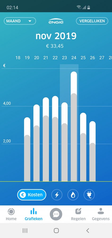

Het is wel iets meer dan 2,00/2.50. Zie mijn verbruik hieronder. Laat staan als we straks echt een strenge winter krijgen.

Jammer dat die handige app er niet bijvermeld, tenzij het donkere gedeelte van de staaf, wat voor een dag 24 november is geweest.
Het donkere gedeelte is elektriciteit denk ik. Ik kan ze ook afzonderlijk van elkaar laten zien.
En die pik is ook omdat ik op die dag mijn gasfornuis (fornuis energielabel A) heb gebruikt, maar weet het nog niet zeker. Ik heb de app recent geïnstalleerd.
