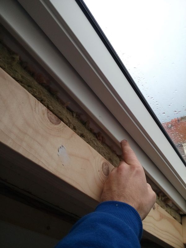

Ik ben begonnen met plaatsen glaswol, nu had ik gister en vanmorgen druppels op het dakraam kozijn zitten. De naden rondom het raam hebben we dicht gedrukt met glaswol ipv pur. Zou dit het probleem zijn? Dampdichte folie moet nog geplaatst worden aangezien nog niet alles zit.
Wgb
Wat bedoel je of welk deel van het dakraam kozijn. Komt voor dat kozijn isolatie. Je kan misschien even een foto maken?

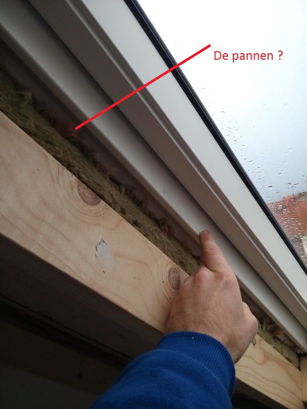

Nico_09
Bij de vinger zitten druppels
De naden heb ik ipv pur zo gedaan
Wgb
Waar jouw vinger wijst daar komt geen isolatie voor?
Achterzijde lat, is deze van hout, is buitenkant?
Dan verwacht ik dat je daar af en toe condens zal houden. Achter dat deel en tussen de pannen had ook isolatie moeten komen

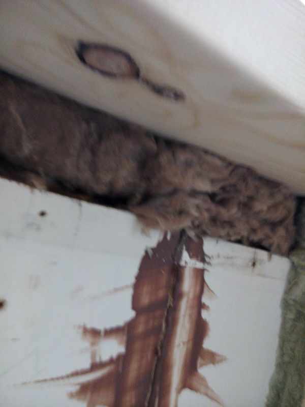

Nico_09
Dat is de gleuf voor afwerkplaat
Nico_09
Donker bruine kleur is glaswool van kn..f
Dat licht gele is gewoon glaswol tussen dak beschot en regelwerk

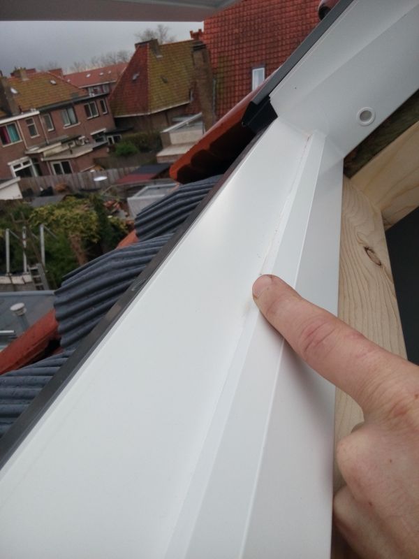

Sorry ik haak af. Nog eens goed nagedacht is mij toch onduidelijk waarom jij daar condens krijgt.
Nico_09
Maar glaswool in de kier ipv pur maakt dus niks uit..

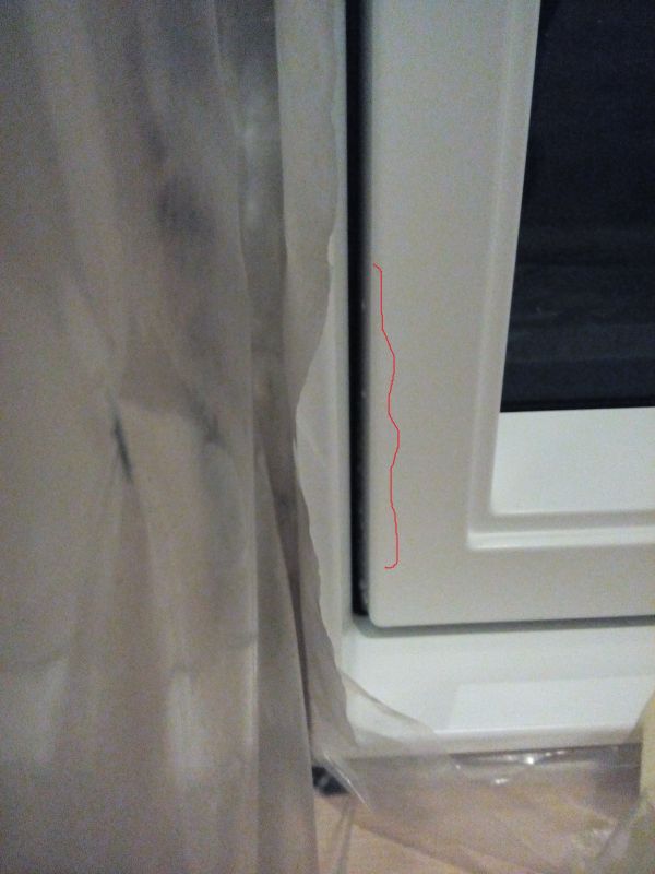

Op deze foto is goed te zien waar het condens weg komt,
Het is overigens maar 1 raam, het rooster er boven staat open.
Condens op een kozijn is toch niet erg? Dat heeft toch niets met de isolatie ernaast te maken?
Sluit het raam wel goed?
