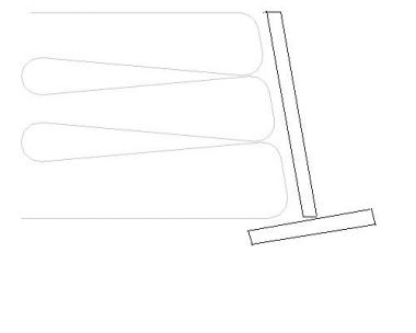

De keerwand wordt 6,5mtr, maar gelukkig geen recht stuk. Hopelijk maar de tekening duidelijk hoe het verloop is. Bedankt voor de tip om de fundering wat verder naar binnen te storten.
-Wat zijn/(bedoel je met) dammetjes?
-Bij tongen kan ik me wel een voorstelling maken, op meerdere punten naar binnen een aftakking maken (een 'T'). Zouden hierop dan een paar lagen betonblokken moeten komen?

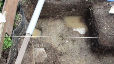

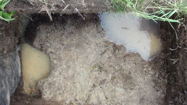

Ik heb vandaag de grond een stuk dieper weg gegraven tot ik een kleiachtige ondergrond tegen kwam.
Om sommige plaatsen (ter plaatste van waar de 1mtr bij 1mtr deel van de keermuur moet komen) vult het water van de sloot de diepen delen.
Hier twee foto's net na het vollopen.
D-e- -e-e-r-s-t-e- -f-o-t-o- -i-s- -v-a-n- -d-e- -h-o-g-e- -z-i-j-d-e- -g-e-n-o-m-e-n-,- -d-e- -t-w-ee-d-e- -v-an- -d-e- -l-a-g-e- -z-i-j-d-e-. Ik heb 1 van de foto's even omgedraaid.
Ik vermoed dat het water wat boven de klei laag in de grond zat niet zo makkelijk weg kan, en dat de zwarte grond daarom zo drassig was.
De klei laag is, op een paar kleine delen na, behoorlijk stevig.
Door alleen de drassige grond weg te graven is de ondergrond niet egaal meer. Een ander punt van aandacht is dat ik geen achterom heb en alles door het huis moet kruien.
Daarom denk ik erover om:
- droge zwarte grond dat bovenop heeft gelegen te gebruiken om de ondergrond weer egaal te maken. Dit zal op de hogere plaatsen 0 tot zo’n 30cm in de kuilen zijn, bij elkaar zo’n 1 tot 1.5 m3 vermoed ik .
- vervolgens met een kleine trilplaat de aarde aantrillen. Een kleine trilplaat omdat ik het in het gat moet kunnen tillen.
Zou dit voldoende zijn voor de ondergrond van voor de fundering?
Moet ik voor het opvullen van de diepe gaten met water anders te werk gaan?
Edit: Ik heb ook nog tegels over die ik eventueel kan gebruiken om de gaten met water op te vullen. Hier een foto van de tegels:
Millew
Met zand aanvullen heeft de voorkeur, maar als je kans ziet om die zwarte grond goed te verdichten, zal het ook wel kunnen. Eventueel kan je hier ook wat drainage in leggen als je het idee hebt dat het water daar niet goed weg kan. Want droge zwarte grond heeft nog wel wat draagvermogen, maar als er water bijkomt, wordt het al gauw weer prut.
Die tegels kan je, behalve het gaten opvullen, ook mooi gebruiken om een soort werkvloer aan te leggen voor het storten van de fundering.
