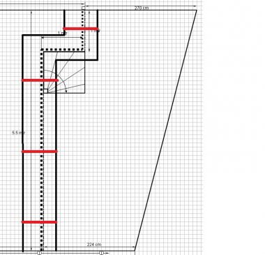

Ik ben nu zover dat ik met de grindkoffer(s) wil beginnen, maar ik heb toch een paar vragen over de afmetingen van zo'n grindbak.
Zit zo'n grindkoffer alleen op de hoogte van de 75 PVC buis in de fundering (dus op ~1,1mtr onder de grond), of zou deze ook de hoogte in moeten?
En alleen op plaatsen waar ook een doorvoer in de fundering zit, of over de gehele lengte?
De buizen zitten op de plaatsen zoals in de tekening hieronder aangegven.
Ik wil met de hoek, bovenaan in de tekening beginnen.
Millew
  • #24
Over de hele lengte van de wand onderin een laag grind met drainagebuizen er in, ingepakt in filterdoek of antiworteldoek , lijkt mij voldoende. Als daar het water weg kan, zal er geen ophoping van water tegen de wand ontstaan.
