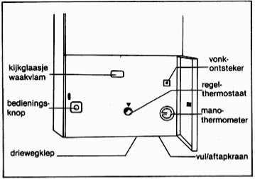

Sorry mensen het is echt een heel simpel probleempje,
maar ik kom er zelf even niet uit.
(het is mijn eerste cv)
de druk staat nu onder de 1 bar, dus ik wil het systeem weer op druk brengen.
de vulslang is aangesloten en de kraan en vulkraan op de cv staan open.
het systeem komt echter nog niet op druk.
in de handleiding van de fabrikant staat:
"Zet de drie-
wegklep op handbediening"
er staat echter nergens hoe deze driewegklep eruitziet, of waar deze zich precies bevind. iemand een idee?
het gaat om een intergas ketel type H22VRTW,
de handleiding is hier hier te vinden.
Op de tekening staat aangegeven dat de klep naast de vulnippel zit, verder kom ik niet want ik krijg alleen knipperende pagina's te zien.

De "drieweg-klep" heb ik denk ik gevonden,
een groot T-stuk tussen buizen met een plastic kastje erop met draden eraan.
er lijkt een soort knop op de achterkant van dat kastje te zitten maar ik kan hem niet omschakelen.
lijkt me ook sterk dat het een elektrische schakelaar zou zijn aangezien ik volgens de handleiding eerst de stroom eraf moet halen alvorens de ketel bij te vullen.
zo staat het in de beschrijving:
"2. Schakel de elektrische stroom uit.
3. Zet de driewegklep op handbediening.
4. Voor het vullen, aftappen en ontluchten eerst de elektrische
stroom uitschakelen. Vervolgens de driewegklep op handbedie-
ning zetten. Alle poorten van de driewegklep zijn nu geopend.
Alle ontluchtingskraantjes ontluchten. Na het ontluchten de
HANDLE op de driewegklep weer achter het NOKJE weghalen."
welke handle dan, welk nokje, waar precies?
zo moeilijk kan het niet zijn toch, maar ik kruip met mijn hoofd de ketel in (met zaklamp) en ik begrijp gewoon nog niet wat ze bedoelen.

Screech
Geef eens een tik op de manometer, zien of deze los springt??
Anders idd manometer vervangen.
De driewegklep, zit achtin de ketel vanaf de onderkant te zien,Grijs kastje met een wit pennetje eraan, allen van plastic.
Probeer deze maar niet in de midden stand te zetten, dit lukt toch niet, en is totaal onnodig.
Wel erop letten dat de ketel is afgekoelt,omdat u direct op de ketel bijvult.
Kloek77
  • #19
Hoera, opgelost!
het was inderdaad de drukmeter die bleef hangen.
ik heb het kreng een flinke pets gegeven en toen sprong hij ineens naar 1,2 bar.
de ketel heeft lang stilgestaan (bijna een jaar), ik denk dat ik het daar maar op gooi.
met hartelijk dank aan iedereen die meegedacht heeft!
