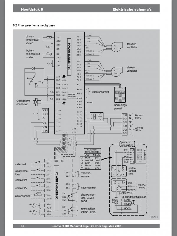

Ik heb thuis de volgende apparaten die met het OpenTherm protocol werken,
1) Honeywell Chronotherm Touch Modulation thermostaat
2) Remeha Avanta 28C
3) Brink Renovent HR Medium uit 2012
Met de thermostaat zou ik zowel de cv-ketel als de WTW-unit moeten kunnen bedienen via het OpenTherm protocol. Echter als ik de apparaten allemaal parallel aansluit via de OpenTherm aansluitingen geeft de thermostaat "geen communicatie" aan. Sluit ik ze in serie aan dan geeft de thermostaat "aansluitfout" aan.
Sluit ik enkel de cv-ketel aan dan werkt de thermostaat goed, sluit ik enkel de WTW-unit aan dan communiceert de thermostaat wel met de WTW-unit maar ik kan deze niet bedienen. Het display van de WTW-unit geeft dan " °.0 " aan ipv " 1.100 ". (Stand 1,100m3/h). " °.0 " kan ik ook niet terug vinden in de handleiding van de WTW-unit.
Ik heb geen flauw idee wat ik nog meer kan proberen en hoop dat iemand hier meer ervaring mee heeft. Op internet is hier geen extra info over te vinden over hoe en wat aan te sluiten is op het OpenTherm. Ook heb ik de producenten van de apparaten dezelfde vraag gestuurd maar tot heden nog geen zinnig antwoord gekregen.

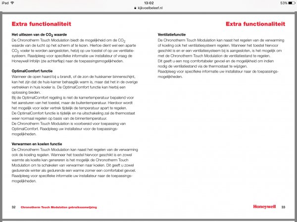

Op het aansluitschema van de WTW-unit zit een OpenTherm aansluiting (zie foto). De Honeywell thermostaat heeft als extra functie het aansturen van ventilatie zoals een WTW-unit.

Toch raar dat het dan anders op internet staat, helemaal vreemd is dat er geen enkele informatie is te vinden welke apparatuur dan wel werkt. Ook heb ik contact met Honeywell, alleen verwijzen ze mij elke keer door naar de installateur om met deze contact op te nemen. Zelf weten ze ook niet wat wel werkt en zitten zelf op internet te zoeken want ook zij hebben mijn vraag op dit forum gezien!! Mij begint het erop te lijken dat het een functie is wat alleen erop zit om de thermostaat duurder te maken.
Volgens onderstaand artikel zou met OpenTherm veel meer mogelijk moeten zijn, het ontbreekt echter aan informatie over hoe en met welke apparatuur het gerealiseerd kan worden.
