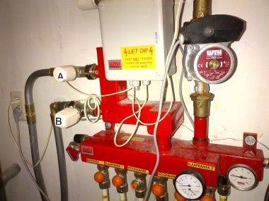

Het betreft een stadverwarming systeem, WTH unit met vloerverwarming en -koeling.
De WTH wordt echter niet warm. Maar de waterpomp is volgens mij niet defekt, ik hoor hem draaien en water verpompen.
Via afsluiter A zou warm water van de stadverwarming moeten worden aangevoerd. Dit gebeurt niet. De afsluiter is echter niet defekt. Ik heb deze gecheckt (pinnetje gaat gewoon heen en weer). Ook afsluiter B is in orde.
Er lijkt geen druk te staan op de aanvoerleiding A. De druk op de meter van de WTH wordt veroorzaakt door afvoerleiding B.
Wie kan me vertellen wat er mis is, wat ik zou moeten doen of wat ik verkeerd doe? Alvast bedankt!

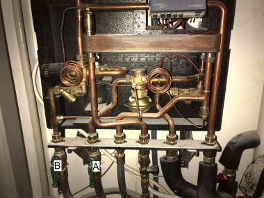

En dit is de stadverwarmingsunit waar de WTH door gevoed wordt.
Kacheltje
Pennetjes gaan wel vaker gewoon op en neer maar dan onder een lichtere veerdruk. Dan lijkt het of de kraan niet blijft hangen.
Het thermisch element van knop A kan ook deffect zijn. Bedien het pennetje eens met de hand en hou het even vast het kan eventjes duren voordat je de warmte voelt. Deze dingen kun nog je controleren.
Als het pinnetje te soepel gaat is het waarschijnlijk niet goed maar dat is gevoelswerk en herkenbaar als je vaker dergelijke kranen hebt gehad met het probleem.
Ik vermoed dat deze kraan opent zodra je het pennetje ingedrukt houdt vanwege het type knop die er op zit.
Knop B is niet zo gevoelig dat deze vast zit omdat deze nooit gesloten is als de temperatuur hoger dan zo`n 30 graden is ingesteld.
Calenta
Klinkt aardig bruut, maar geef eens een ferme tik op kraan A terwijl hij helemaal open staat.
Soms blijft het plaatje plakken. :roll:
Succes Calenta :cool:

Ik heb de dingen die jullie zeggen geprobeerd. Maar nog geen resultaat.
Kraan A wordt elektrisch aangestuurd. Het pinnetje van kraan A gaat niet licht en ik moet best kracht zetten om het in te duwen. Volgens mij sluit hij af als je het pinnetje induwt. Ik heb beide geprobeerd, pinnetje in en uit, maar de leiding wordt niet warm ook niet na een lange tijd.
Het lijkt alsof er iets mis is met de aanvoer. Misschien in de stadverwarmingsunit? Er zit daar een drukklep (of zoiets?). Kan daar iets mis mee zijn en kan ik daar iets aan doen of controleren? Kan lucht nog een boosdoener zijn?
Kacheltje
Kan best dat deze deffect is. Er zit een drukreduceer in die tevens een maximum debiet doorlaat. Die kan zeker deffect zijn en zal je aan moeten kloppen bij je warmteleverancier. Daarnaast zit er een retourtemperatuurbegrenzer. Ook een onderdeel wat deffect kan raken
Je hebt wel warm water?
Calenta
Anders de warmteleverancier laten komen.
Deze is verantwoordelijk voor de regelkast /drukklep.

Ik heb wel warm water inderdaad.Ik zal de warmteleverancier gaan bellen wat vermoed dat daar ergens het probleem zit.
