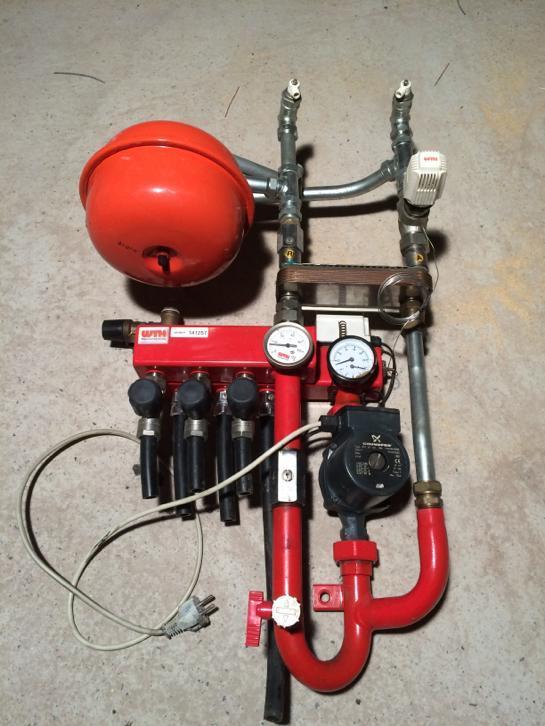

ik heb een een WTH vloerverwarmingsverdeler waarbij de mengverhouding retourwater-warm water niet kan worden geregeld (eerste foto). Op de tweede foto zie ik een doseerventiel. Die zou ik graag willen hebben om de mengverhouding te beinvloeden. Kan dit ventiel worden ingebouwd of betekent het de vervanging van een hele verdeler?
Wij hebben vloerverwarming en radiatoren in ons 11 jaar oude woning. De installatie is 12 jaar geleden uitgerekend op 90/70. Daarmee ook de lussen van de vloerverwarming, die liggen op 40-50 cm van elkaar en er ligt geen isolatie onder.
90/70 is alleen too much. Wat ook merkbaar was in het gasverbruik. De CV is teruggeschaald naar 50/30 wat overal in het huis prima is. Ook is de nachtverlaging op de weersafhankelijke regeling aangezet. Daarmee is het gasverbruik gehalveerd.
Bij de vloerverwarming is er nu het probleem dat het water van 50 graden te sterk wordt teruggekoeld door de menger. Het water dat de vloer in gaat is vaak lager dan 28 graden. Als de vloerverwarming lang aanstaat, dan is dit prima. De praktijk is echter dat de CV niet 24/7 aan staat. De vloer is dus regelmatig kil. Voor het verwarmen van het huis is de vloerverwarming van ondergeschikt belang (hoewel de installateur vond dat het hoofdverwarming moest worden).
Ik denk door het verhogen van de temperatuur van het mengwater de kilheid sneller uit de vloer te krijgen.
Ik zie geen mengventiel.

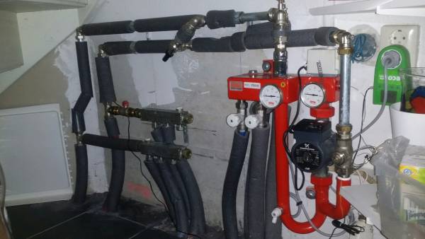

de warmte in je verdeler word bepaald door de instelling van de thermostaatkraan, en de hoeveelheid aangevoerd en de temperatuur van het aangevoerde water.
De onderste set is aangepast om te werken met 1 pomp en een gescheiden systeem. er zit dus geen mengventiel maar een begrenzer waardoor de pomp en water door de platenwisselaar stuurt en door de vloer.
Ik gebruik misschien ook niet de goede term. Ik bedoel het zilverkleurige ding direct links van de pomp. Daarmee is de doorstroming te beïnvloeden toch?
Je moet gewoon zorgen dat je genoeg warm water naar de vloerverwarming toe krijgt. CV installatie inregelen.
Het expansievat zit aan de verkeerde kant.
De pompaansluiting met de WW is als mengsysteem uitgevoerd.

Dat is goede informatie voor diegene die hem via marktplaats gaat kopen. :D Voor de duidelijkheid: ik heb die menginstallatie niet. De mijne wordt weergegeven op de eerste foto.
Nachtverlaging afschaffen is mij te kostbaar aan gasverbruik (900 m3 gas per jaar !) Ik wil gewoon warmer water de vloer in sturen. Ik overweeg anders de menger te vervangen door een LTV menger, maar dat kost ook behoorlijk wat.
Schijn bedriegt trouwens, dat expansievat zit wel aan de goede kant aangesloten, namelijk bij het overstortventiel. Dit is op de foto slecht te zien, en de aanvoer en retour lopen er toevallig achter langs, waardoor het lijkt alsof hij daarop is aangesloten.

De thermostaatknop rechts naast pomp is er helemaal af om maximale doorstroming te hebben. Thermostaat is niet defect (is al gecontroleerd).
Rode hendel op verdeelblok aan de achterzijde knijpt de warm water toevoer naar de radiator.

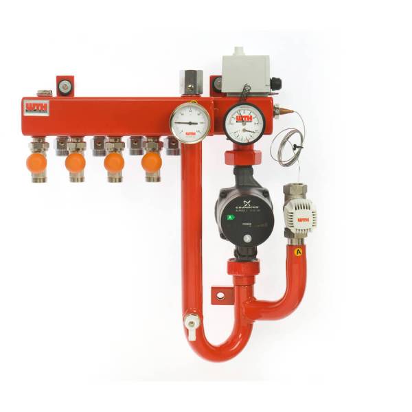

Probleem is duidelijk, maar vergeet het verhaal "doseerventiel" zoals je het dacht.
Je tweede foto is van een door een platenwisselaar gescheiden verdeler. Dit om niet-zuurstof dichte vloerverwarmingsslangen gescheiden te houden van de overige verwarmingsinstallatie en zo overmatige corrosie te voorkomen. In principe dus helemaal niet aan de orde bij jou, of je moet ook van die zwarte slangen hebben. Het lijkt er op dat de bouwer van dat ding het expansievaatje precies verkeerd heeft aangesloten, dat is niet goed te zien op de foto.
Terug naar het probleem: ten eerste is het bij VV ongewenst om periodes niet te stoken. Het is een 'traag' verwarmingssysteem en als je niet bijstookt loopt de vloer warmtetechnisch gewoon leeg, net als bij een accu. En het duurt ook weer minstens dezelfde tijd voordat de vloer aangewarmd is.
Om je probleem op te lossen: eerst zorgen dat de VV altijd op een minimum temperatuur kan blijven. Dan zorgen dat de verdeler ook voldoende water van de ketel krijgt. Dat bereik je door de installatie goed waterzijdig in te regelen (dus ook de overige radiatoren. Zijn de leidingen van en naar de verdeler nog in 15 mm, dan is het raadzaam om bij je lagere ketelwatertemperaturen die te vergroten tot 22 mm. Met waterzijdig inregelen kom je een heel eind om voldoende water bij de verdeler te krijgen, maar het is niet onmogelijk dat je dan leidinggeruis gaat krijgen, vandaar die wijdere pijp.
Edit: zie nu de laatste foto, dat met die pijp diameter zit dus goed. De gehele installatie dus waterzijdig inregelen. En controleren bij welke temperatuur je pompschakelaar in komt, die zou nog te hoog kunnen staan waardoor je VV-pomp te laat inkomt. De voeler van die pompschakelaar zou je beter kunnen verplaatsen naar de aanvoer net voor de by-pass.

De opstelling vd slangen en de ongeisoleerde vloer zorgen er gewoon voor dat u onmogelijk het gewenste vermogen uit u vloer kan halen met de lage temperatuur. Als u de temp vd vloer wilt verhogen zult u gewoon weer warmer moeten stoken. Het idee om de doorstroom snelheid te verlagen, en daarmee de temp te verhogen gaat naar mijn idee niet werken. U zal hiermee de eerste meters slang beduidend warmer krijgen. Maar de resterende meters nog meer laten afkoelen. U heeft gewoon te weinig vermogen in de vloer liggen om u systeem op zo te laten draaien. Dit is trouwens slechts gebaseerd op mijn bescheiden mening, en u aangeleverde gegevens.
Met slangen hoh 40 of 50 cm kun je t haast geen vvw noemen het door u gewenste comfort kun je bijna niet bereiken met dit systeem u zult dan zowat 24/7 moeten stoken omdat het vermogen wat in de vloer ligt bij lange na niet voldoende is om een stabiele en egale warmte te krijgen ook niet als je de temperatuur verhoogt van het ingaande water u had de slangen beter hoh 10 kunnen laten leggen
