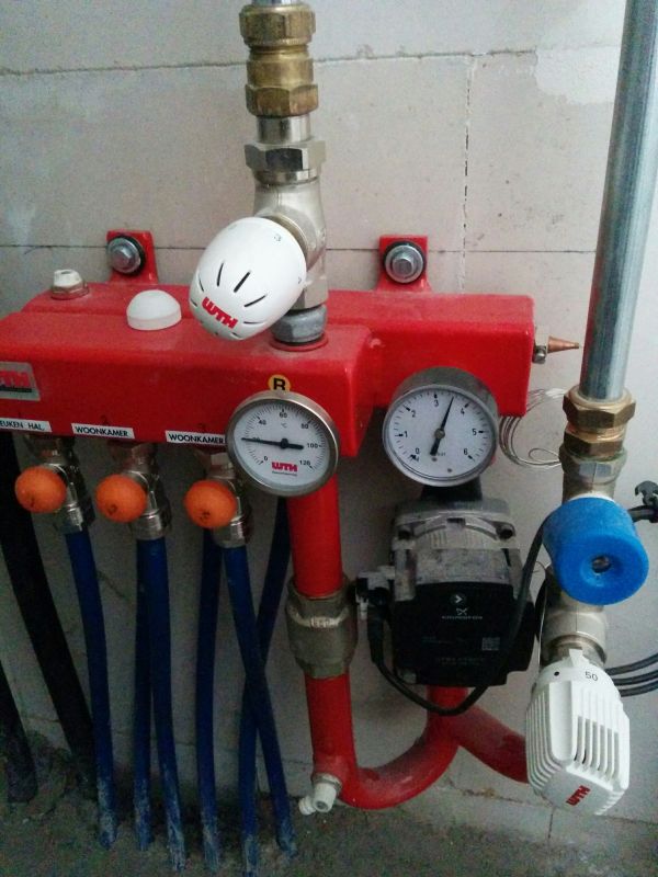

In mijn nieuwbouwwoning ligt een vloerverwarming en een cementdekvloer. Nu krijg ik over een aantal weken een gietvloer en ben ik bezig met het opstook protocol (zie hieronder).
De thermostaat in de woonkamer staat op 22 graden en de temperatuur is 20 graden in de woning. Ik kreeg de watertemperatuur (volgens mij het linker witte klokje op de afbeelding) tot ongeveer 30 graden, maar hoger is het nooit gekomen (hij staat nu weer rond de 25 graden), dus ik vraag me af hoe ik die temperatuur van 40 graden kan bereiken. De thermostaat (rechts op de afbeelding) staat al bijna op zijn max.
Kan iemand mij vertellen wat ik verkeerd doe?

Bedankt voor je reactie Obelix2. De cementdekvloer ligt er al een lange tijd in (langer dan 6 weken). Het opstookprotocol wat ik heb vermeld is vanuit de vloer gieter doorgestuurd. Het probleem is alleen dat ik niet op een watertemperatuur kom van boven de 30 graden. Moet ik ook wat met die bovenste radiator/witte knop doen? Hier zat wel een pinnetje in ter beveiliging, zodat hij niet hoger dan 2,5 kon.

Ik ga ervan uit dat je ook een kamerthermostaat hebt? Die de toevoer vanuit de stadskast regelt?
Oftewel, (als je er 1 hebt) zet de kamerthermostaat eens op 30 graden, dan zal de 2 weg klep open gaan, en alleen dan pas komt er warmte richting je verwarming/vloer verwarming.
Verwarming Sp.
De bovenste thermostaatknop is de retourbegrenzer, deze is verplicht bij stadsverwarming maar is er nu wel de oorzaak van dat je de vloer niet goed warm krijgt.
Zet hem maar eens wat hoger (3,5 bijvoorbeeld) en kijk hoe het dan gaat.
Ik vind 5 graden per dag bijstoken wel fors trouwens, ik stook zelf 2,5 graad per dag bij, en dan een week op 35 laten staan. Vervolgens weer langzaam terug. Wel de kamerthermostaat MAXIMAAL zetten, en een paar ramen open, ander haal je nog de 35 graden niet in de vloer zonder dat de thermostaat afslaat.

Bedankt Hessie. Het klopt dus dat ik die linkermeter op de 40 graden moet krijgen? En het is geen probleem als ik die pin eruit trek zodat ik de begrenzer hoger kan gooien?
Verwarming Sp.
Die pin kan er wel even uit, wel de knop weer terugzetten op stand 2,5 of misschien 3 als t niet warm wordt 's winters.
De linker meter zit trouwens wel in de retourbalk, eigenlijk zou je de aanvoer willen weten (de achterste balk) maar die heeft geen meter zo te zien... (alleen druk).
Als je de retour tot 30-35 graden opstookt, zou het normaal gesproken voldoende moeten zijn.
Is het trouwens een erg kleine woning? Ik zie maar 3 groepen en dat zou normaal gesproken voor hóóguit 45 m2 kunnen zijn. Of hangen er ook nog radiatoren in?

Het is alleen voor de beneden verdieping, die is ca. 55m2
Verwarming Sp.
Nou dat is het wel héél krap met 3 groepjes... De tijd zal het leren, maar mocht je het niet warm krijgen dan weet je waar t aan ligt...
(vanwaar toch die verrekte zuinigheid bij de installateurs, is een 2 groepen grotere verdeler en 200 meter meer slang nou zo duur?)

U hebt de druk in de installatie erg hoog staan, als de installatie helemaal opgestookt wordt gaat er water uit geloosd worden door het overstortventiel.
Zet de druk wat lager, in koude toestand op begane grond is 1 tot 1,5 bar voldoende.

En hoe krijg ik die druk naar beneden dan? Ben daar, volgens mij, helemaal niet aangekomen.
Obelix2
Specialist Witgoed
Als je geen gescheiden systeem hebt en direct bent aangesloten op de stadsverwarming kun je die druk niet terug brengen.

Enne, staat die (blauwe) radiator kraan wel open?
