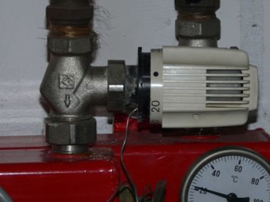

Gisteren knalde de aardlekschakelaar eruit. De pomp van de vloerverwarming bleek de boosdoener te zijn. De WTH thermostaatkraan die recht boven de pomp zit lekt af en toe een druppel water. Gevolg aansluitingen bovenin de pomp helemaal gecorrodeerd.
Ik ga een nieuwe pomp plaatsen maar mijn vraag is of ik de WTH thermostaatkraan "ergens" een slagje kan aandraaien om de lekkage op te heffen, ik krijg de draaiknop er (zonder geweld) niet vanaf (het inbusschroefje heb ik verwijderd) . Iemand een tip?
groet, Bert
Kacheltje
Handig om te weten of de kraan lekt op de aansluitingen of de zitting van de klep. Bij het laatste is een andere thermostaatknop de oplossing.
Aansluitingen zijn nog wel eens met beleid aan te draaien.
Of het lekken stopt dan of de kans is dat de lekage groter wordt.

Hallo Kacheltje,
bedankt voor de snelle reactie. Het water komt uit de draaiknop. Ik weet niet of ik de knop kan verwijderen en de zitting op zijn plek kan laten ....,
Bert

Ja, de draaiknop kun je er af halen, de rest blijft op de plaats zitten.
Normaliter ten minste.
De zitting van de klep zit binnenin de kraan, als die lekt is het niet aan de buitenkant te zien.
U kunt de knop er af halen, het pinnetje dat uit het kraanhuis steekt er niet uithalen zolang er druk op de installatie staat, dan komt er namelijk water uit, dus eerst aftappen en dan de pakkingring, O-ring of kraankop vernieuwen.

Blijft de vraag ... hoe krijg ik de knop eraf?

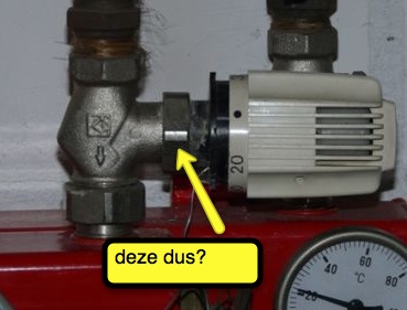

He he, daar is ie dan.
Ik heb de foto eerst verkleind. Bij het uploaden stond bij dimensies dat dat automatisch zou gaan.

Dit is een Herz kraan.
Je kunt het beste de hele kraan vervangen.

De 6 kant wartel losdraaien, dan krijg je de knop van de kraan.

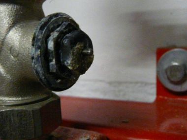

De knop ging er inderdaad gemakkelijk vanaf, duidelijk lekkage via het naaldje (zie foto).
2 vragen:
# kan in het inwendige nog iets gerepareerd / vervangen worden of is het eindstation voor de kraan.
# is zo'n klep los te koop of alleen met kop (en voeler etc.) compleet?
groet, Bert

Die kranen zijn ook wel los te koop, dit bij de wat gespecialiseerde bedrijven. Denk aan sanitairwinkels of online bedrijven.
let wel dat de thermostaatkraan nu alle warmte doorlaat en niet begrenst is. Het is mogelijk dat de maximaalthermostaat aanspreekt als het water te heet wordt van de verdeler.
Voor de time beeing zou ik de thermostaatknop er op laten totdat de nieuwe er is en gemonteerd wordt.
De maximaalthermostaat mocht hij aangesproken zijn is te resetten als je de knop op het kastje er af schroeft, als je het knopje die er onder zit in drukt zal de verdeler weer werken.

De 6 kant wartel losdraaien, dan krijg je de knop van de kraan. ;)
Paulie89
Dank Cabbie. Voel me knap zeker nu. Voor alle zekerheid even mijn interpretatie...
  • #19
Ja die wartel, als u voor de kraan staat linksom draaien.
