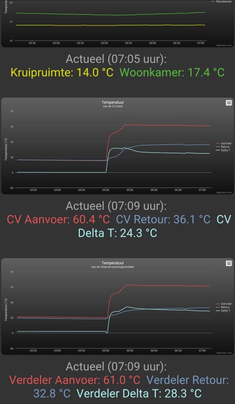

Ik heb de pomp stand van de verdeler aangepast. De aanvoer is nog steeds 40°C en de retour is nu 29°C. Ik moet hierbij een correcte aanbrengen op mijn TS. De RT van de vloer was 26°C en geen 28°C. Deze is dus door de pomp snelheid te verhogen met 3°C opgelopen. Maar is het voldoende?
De aanpassing op de pomp is doorgevoerd even na 06.30 uur. Dit is ook te zien in de metingen. Zie:
Ik zie weer dat de ketel de hele nacht niet heeft gedaait, en dat de kamertemp. zakt tot onder de 17 graden.
