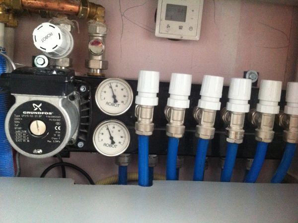

Er zijn, mijns inziens, nogal verschillenden meningen over de juiste temperatuur van het aanvoer water wat de vloerverwarmingsbuizen in gaat. Waardes lopen uiteen van 30 tot 55 graden.
Onlangs heb ik een nat vloerverwarmingssysteem laten aanleggen door een gerenommeerd bedrijf. Alles is keurig in de gefreesd met een HoH afstand van 10cm. Dit bedrijf geeft aan het opstook protocol te volgen welke mijn vloerboer voorschrijft. Daarnaast geeft hij aan de water temperatuur nooit hoger te laten worden dan 55 graden.
Nadat alle frees sleuven dicht gezet zijn met een speciale (reparatie) mortel heb ik een houten combi vloer laten leggen. 12mm gelaagd berkenhout met daarop 4mm massief eiken. De totale vloerdikte is dus 16mm met een warmte weerstand van 0,11 kW/m² en vast verlijmd.
Ik ben zoekende naar de meest efficiënte aanvoer temperatuur voor de vloer. De verdeler mengt het warme aanvoerwater met het retour water tot een X- temperatuur welke vervolgens de vloer in gaat. Deze thermostaat staat nu op 30 graden. Maar zou dus ook op 35 of 40 graden gezet kunnen/mogen worden. Het opstook protocol welke ik van de vloerlegger heb ontvangen geeft ook aan stapsgewijs de vloer te verwarmen naar 40 graden. Is dit niet te warm??
Ik wil de vloer niet vernielen maar daarnaast wil ik ook dat het huis binnen redelijke termijn op de gewenste temperatuur is. Nu doet hij er uren over enkele graden op te warmen.
Ter info: omdat het mijn inziens geen zin heeft het aanvoer water vanaf de HR ketel hoger dan 50 graden te laten zijn heb ik deze op de ketel van 80 terug gezet naar 50 graden. Dit ook om het pendelen te voorkomen. Zie ook de discussie hierover: Nefit Ecomline HR43 en vloerverwarming
Ik hoor graag van de (CV) specialisten of ik mijn vloerverwarming thermostaat probleemloos op 40 graden kan zetten en of dit bijdraagt aan een zuiniger stookgedrag en een woning die sneller op temperatuur komt.

Bij een houten vloer zou ik zeker niet hoger gaan dan 35 graden aanvoer.
Je zegt, dat het uren duurt voor het een paar graden warmer wordt. Dat is ook heel normaal bij vloerverwarming, 1 graad per uur ongeveer.

In de woonkamer en hal is een vloerverwarming aangelegd als 'hoofdverwarming'. Op advies van vloerverwarming leverancier zijn alle radiatoren uit deze vertrekken verwijderd.
Op de bovenverdieping zijn vier slaapkamers en een badkamer voorzien van een radiator met thermostaatkraan. In de praktijk stoken we afgezien van de badkamer boven nooit. Verder is er in de garage, bijkeuken en wc beneden een radiator aanwezig.
Hoeveel meter slang erin zit? Geen idee. Het gaat om een oppervlakte van zo'n 75m² verdeeld over 7 groepen vanaf de vloerverwarming verdeler.
Op basis van het andere topic (zie link in mijn TS) is de aanvoer temperatuur op 50 graden gezet. Mijn inziens niet heel vreemd aangezien de vloerverwarming verdeler toch zelf gaan mengen naar 30 of 35 graden. Dat kan hij (lijkt mij) ook prima met een aanvoer temperatuur van 50 graden. Wanneer hij 80 graden krijgt aangeboden moet de ketel veel harder stoken en is veel sneller op hoge temperatuur waardoor deze sneller gaat pendelen? Er is verder geen afgifte van warmte omdat de radiatoren in andere vertrekken vrijwel dicht staan.
Er is een bypass gemonteerd nabij de verdeler. Er is geen buffervat aanwezig.

Met 75m2 en 7 groepen heb je dus ongeveer 11m2 per groep. Vaak ligt het dan h.o.h 10 of 12,5 cm, dat is meestal voldoende voor hoofdverwarming.
Wat ik nog mis in het plaatje, hoe oud is de woning en hoe is deze geïsoleerd?
Vloerverwarming als hoofdverwarming kan in principe prima met een houten vloer, maar de installatie zal altijd 'traag' zijn. Daarom zoveel mogelijk op een vaste temperatuur stoken.
Of 50 graden aanvoer genoeg is, kom je in de winter vanzelf achter (wordt het nog warm in de overige vertrekken?). Zo niet, naar 60 graden gaan.

50 gr aanvoertemperatuur is te laag als je in het najaar de radiator van de badkamer weer open gaat zetten.
Je zult met die aanvoertemp. de badkamer niet op temperatuur krijgen.
Daarom zou een buffervat (plm 30ltr) een mooie oplossing zijn.
Daarmee pendelt de cv ketel minder, ook al staat de aanvoertemperatuur op 75/80gr.
Het cv toestel kan zijn vermogen kwijt in het buffervat, circulatie is gegarandeerd, en de vloerverwarming 'pakt' warmwater uit het buffervat.
Je vergroot de waterinhoud van de cv installatie, en dat komt in dit geval ten gunste van het rendement.
Snel opwarmen van de woonkamer kun je in jouw geval wel vergeten.
Wat je wel kan doen is de kamerthermostaat dag en nacht op dezelfde (gewenste) waarde laten staan.
Daarmee voorkom je dat je lang moet wachten bij opwarmen.

HoH afstand is 10 cm. Er is bewust gekozen voor een systeem als hoofd verwarming. Tot nu toe absoluut geen klachten dat het niet warm wordt. Ik ben zoekende naar de meest optimale instellingen; snelheid opwarmen vs zuinig stoken etc.
De woning is van 1972. De aanbouw (~30m²) is gelegd op een 'broodjes' vloer. Feitelijk heeft dit isolatie. Het voorste gedeelte van de woning is standaard en geeft geen verdere vloer isolatie. Verder heeft de woning overal dubbelglas, spouwmuren een 3 zijden en een geïsoleerd dak.
Of het nog warm wordt in de overige trekken moeten we achter komen. We wonen hier sinds juni jl. Nog geen winter meegemaakt in dit huis.

Ook hier zie ik weer een spraakverwarring: aanvoertemperatuur en temperatuur van het water wat door de vloer circuleert. Dat zijn twee verschillende zaken.
Bij een houten vloer is het beter de temperatuur van het water wat door je vloer circuleert niet veel hoger te zetten dan 30 graden.
Het is in deze belangrijk wat de leverancier van je vloer voorschrijft en totaal onbelangrijk wat de installateur van de vloerverwarming je vertelt......dat kan wel eens in tegenspraak met elkaar zijn.
De vloer zal waarschijnlijk zijn voorzien van temperatuursensoren (aangebracht door de leverancier) Als bij problemen met de vloer nadien blijkt dat de temperatuur onder de vloer te hoog is geweest kan dat van invloed zijn op de garantie van de vloer.
Een aanvoertemperatuur vanuit je ketel zal, ook al om de radiatoren goed te laten functioneren, hoger dan 50 graden moeten zijn.

Ik ga niet op de stoel van een houtenvloer leverancier zitten, maar 40 graden lijkt me aan de hoge kant als temperatuur onder een houten vloer.......Ik lees elders toch wel iets anders.
Als leverancier van vloerverwarming ga ik liever niet in discussie over zaken, die we zelf niet leveren.
De vloerenleverancier zal, neem ik aan, wel weten wat hij voorschrijft.
Als het systeem goed loopt bij een keteltemperatuur 50 graden C zou ik deze temperatuur niet verhogen. Maar gezien de noodzakelijke temperatuur van de vloerverwarming eerder wat lager zetten: lijkt mij logisch dat stoken op lagere temperatuur ook zuiniger is. Op dit forum is al eerder gediscussieerd over zuinig stoken: ben hier geen specialist in, dus een antwoord laat ik liever over aan specialisten op ketelgebied...
Hogere temperatuur in de vloer zorgt in de regel wel voor een snellere opwarming. Maar bij hout zijn er dus die restricties m.b.t. een maximale temperatuur onder de vloer.
Een houten vloer dient m.i. op een zo constant mogelijke temperatuur gehouden te worden. (dat zal uw leverancier toch ook wel vermeld hebben....??)
Een geringe Nachtverlaging kan bij tegels etc. wel zinvol zijn. (het artikel waaraan u refereert kende ik al: is trouwens geen touw meer vast te knopen. Loopt al 6 jaar en ze zijn er nog niet uit)
Zo'n vloer met tegels, steen etc. warmt redelijk snel op. Ik houd altijd aan: ca. 1 graad per uur. Dat is maar een vuistregel en is van meerdere factoren afhankelijk.
Het opwarmen van een houten vloer, zeker met een lage watertemperatuur (ca. 30, max 35 graden C), duurt gewoon langer: hout geleidt de warmte minder goed dan steen.
Waarom dan niet op constante temperatuur gehouden. Dat kan dus het beste met een thermostaat waarbij je de temperatuur van de vloer bewaakt.
