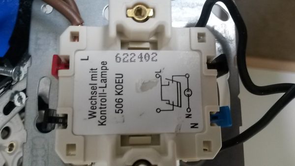

Ik heb een nieuwbouwhuis gekocht en daarbij een uitdaging met een lichtschakelaar. Er zit een schakelaar onder de vlizotrap en daarbij wil ik graag de lichtschakelaar voorzien van een controlelampje, zodat ik weet of de lamp op de vliering aan staat. Ik heb daarom een wipschakelaar van hetzelfde merk gekocht (Jung) met een controlelampje erin. Ik krijg deze niet goed werkend, omdat ik waarschijnlijk de draden verkeerd aansluit.
De oude schakelaar zat met een zwarte en 2 bruine draden aangesloten. Ik begrijp niet goed hoe ik deze op de huidige schakelaar moet aansluiten. Hoe ik het ook doe: of de lamp boven de vliering kan ik wel schakelen, maar het controlelampje niet of het controlelampje kan geschakeld worden, maar de lamp boven doet het niet. De letter L en N staan erop, maar volgens mij is N normaal de blauwe draad, maar die heb ik niet.
Wie kan me helpen hoe ik dit aan moet sluiten? Hier een foto van de achterzijde (draden zitten anders aangesloten dan hier):

Blauwe draad toevoegen, anders gaat het niet werken of je moet het als oriëntatielampje aansluiten.
Dit doe je door de N en de schakeldraad naar de lamp door te verbinden.
Nu zal de controle lamp branden als de lamp op zolder uit is.

Hartelijk dank. Dus ik moet een blauwe draad in de buurt doortrekken?
Ik neem dan aan dat het als volgt moet worden aangesloten:
N - blauwe draad
L - zwarte draad
Waar gaat 2x bruin dan op? Of is dit de draad die ik moet doorverbinden, door aan elkaar te knopen. Sorry voor mijn onwetendheid

Beide bruine gaan op dezelfde plek, dat is gewoon een doorverbinding.
Zwart gaat op de zwarte rechtsboven dan gaat de controle lamp branden als het licht aan is.
Mailman
Waar mag blauw dan? Op N? Even ter bevestiging.
Beide bruinen op L? Op dezelfde plek schreef je, maar maakt het uit waar?
Zwart is duidelijk, die moet rechts boven op de foto.
Peter_H
Aansluiting op foto is goed (dus inderdaad beide bruine op L). Blauwe draad op N. Deze moet van dezelfde groep komen.
Wil je geen blauwe draad aanleggen dan:
Aansluiten als op foto
Een stukje zwarte draad bij de andere zwarte draad steken. Andere kant in de N.
Nu brandt het lampje als de lamp op zolder uit is.
