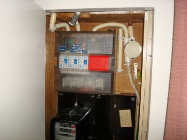

In een meterkast kwam ik drie groepen tegen. Op zich niks mis mee, maar de wipschakelaars van deze groepen waren allen uitgevoerd als aardlekschakelaar. Is dit toegestaan?? Het betrof een gerenoveerde meterkast.

Zitten er een beveiliging tegen overbelasting voor of zijn het mischien aardlekautomaten?
Bij twijfel even een foto doen

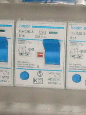

Geen idee wat het zijn. Hierbij een foto.

Detailfoto; dus 1 groep vol in beeld?
LBC
Ik heb er ff een stukje uitgesneden. Hopelijk is de foto zo duidelijk genoeg.

Aardlekautomaat B16 30mA niets mis mee.
