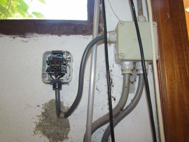

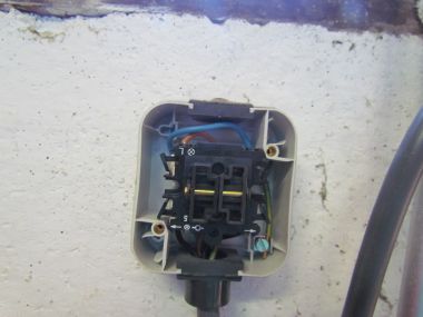

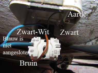

Tom ik heb hier 2 foto,s geplaatst van de (wip)schakelaar (heeft overigens 2wipschakelaars).
Kan ik het met deze kabels maken?
@$T.... er zijn 4 kleine raampjes in mijn garage, de schakelaar zit meteen onder een raampje, zou dit kunnen?
Ik heb op internet ook gezien dat er schakelaars zijn met een sensor met een 15 cm lang kabeltje, deze zou ik dan misschien door een gaatje te boren naar buiten kunnen leiden of niet?
Tom345
Ok. Dus een schakelaar met twee wippen, als ik het goed zie op de foto. Een zogenaamde serieschakelaar. Hierover een aantal vragen:
1. Is de tweede "wip" in gebruik?
2. Zo ja, wil je beide "wippen" vervangen door een schemerschakelaar of wil je de tweede helft van je verlichting manueel blijven schakelen?
Om de schemerschakelaar aan te sluiten, kun je het best vanuit de grote verdeeldoos rechts op de foto een nieuwe leiding naar buiten leggen.

Ja beide wippen zijn in gebruik, er zijn buiten 3 lampen waarvan 2 lampen met een schakelaar bedient wordt een 1 lamp met de andere schakelaar.
Ik wil alle 3 de lampen met 1 schemerschakelaar bedienen als dit mogelijk is.
Dus als ik je goed begrijp dan kan ik het beste uit de verdeeldoos nieuwe draden trekken.
StefanD ik weet niet wat je precies bedoelt, kan je me iets meer uitleggen hierover?

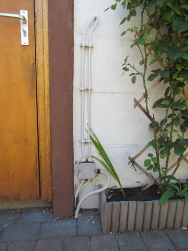

Overigens is bij onderstaande foto de situatie hoe de stroom vanuit de grond naar de garage gaat.
De rechtse kabel gaat naar de wipschakelaar van de 3 tuinlampen.

Omdat je bekabeling al deels buiten over de muur loopt, kan je daar volgens mij vrij eenvoudig een schemersensor voor buitengebruik tussen zetten. Je moet dan wel bedenken wat je met je schakelaar wilt.
Je kan hem helemaal laten vervallen, maar dan wordt alles geregeld door de schemerschakelaar. Je kan de schakelaar en de schemersensor in wisselschakeling zetten, dan kan je altijd nog wel schakelen. Dan kan je wel eens in het donker komen te zitten als net de sensor schakelt. Je kan ze ook parallel zetten, dan kan je het licht altijd aan doen, wanneer jij wilt, maar niet uit. En zo zijn er nog wel meer mogelijkheden.

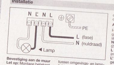

Ik heb een schemerschakelaar gehaald bij de bouwmarkt, ze hadden daar geen met een schakelaar erop zodat ik de schemerschakelaar ook met de hand zou kunnen uitzetten.
Degene bij de bouwmarkt vertelde me dat ik de schemerschakelaar kon aansluiten tussen schakelaar en de lamp zodat ik toch nog altijd de stroom eraf kon zetten.
Maar ik ben toch aan het twijfelen nu of dat wel kan omdat de tuinverlichting wordt aangesloten middels de 2 wipschakelaars.

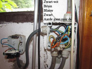

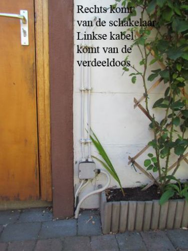

Ik heb nieuwe foto,s bijgevoegd met wat tekst.
Wie kan mij nog eens helpen?
PS. bij de beschrijving staat niks van ophanghoogte, mag ik hem dan in de buurt van de bestaande kabels leggen op ± 1 meter hoogte?

  • #19
Montagehoogte maakt niet zoveel uit. Belangrijk is om een montageplek te kiezen dusdanig dat het licht van je lampen niet op de sensor kan vallen. Anders kun je knipperlicht krijgen. Natuurlijk moet er ook daglicht bij de sensor kunnen.
Over het aansluiten:
Om je huidige schakelaar te vervangen voor de schemerschakelaar, sluit je blauw aan op de rechter N-contact, bruin op L en zwart en zwartwit samen op L'.
Als je in het bezit bent van een multimeter, meet dan eerst of je spanning hebt tussen bruin en blauw en doorgang tussen de twee N-contacten van de schemerschakelaar.
Je kunt het ook samen met je huidige serieschakelaar aansluiten en de rechterwip gebruiken voor het permanent aan, de linker voor het permanent uitzetten van het licht. Ik ben nu op reis en kan helaas hiervoor nu geen schema plaatsen. Misschien een van de andere forumleden.

  • #20
Ik begrijp het nog niet voor 100% maar ben al een eind op weg.
Ik heb een multi meter maar weet niet alles van dat ding, ik zal proberen te doen wat je uit gelegd hebt.
Doorgang tussen 2 N - contacten.... hoe meet ik dit?
Misschien ga ik er gewoon aan beginnen en dan zie ik wel waar... (of) het schip zinkt.
