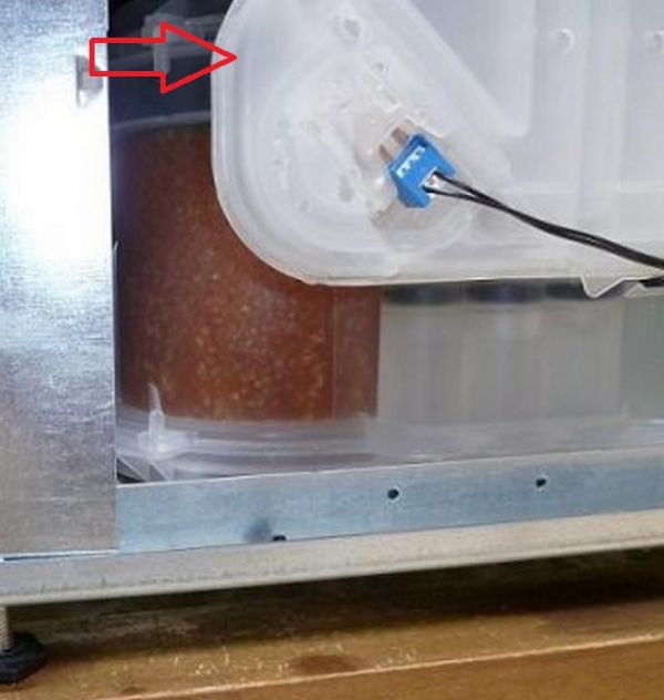

Ik heb een storing aan de vaatwasser, een Whirlpool ADG 9416 (servicenummer 854294201810) . Deze start normaal maar gaat op een gegeven moment piepen, lampje bij start knippert 7 keer achter elkaar. Na wat gegoogle zou het te maken hebben met de flowmeter. Deze heb ik uitgebouwd, maar kan er verder niets geks aan ontdekken, kan volgens mij ook niet uit elkaar gehaald worden. Zou het ook aan de sensor kunnen liggen die de omwentelingen van de flowmeter meet? Of aan nog weer iets anders?
Onder de vaatwasser, achter het zoutreservoir zit nog een reservoir dat bij mij helemaal oranje is, lijkt wel vet. Is dit normaal?

Vervang labyrint , in het zoutvat zitten harskorrels.

Ok. Waar zit dat labyrint?

Heb nog even wat zitten lezen over die harskorrels en hun functie. Kan het zijn dat ik nu de storing heb omdat het zout al jaren niet meer is bijgevuld, met andere woorden, dat de harskorrels niet meer geregenereerd worden?
Gisteren heb ik daarom maar weer eens zout erin gedaan en na het weer inbouwen laten draaien op 70 graden, geen storing gehad.
Dat labyrint, is dat het onderstaande:

Dit is het labyrint

Ok thanks, dan ga ik die bestellen.
Vandaag sprong hij weer in de storing, maar nu met 6 keer knipperen, weet iemand wat die foutcode betekent?

Van de week een nieuw labyrint besteld en vandaag geinstalleerd. 1e wasbeurt zonder problemen.
So far so good!
